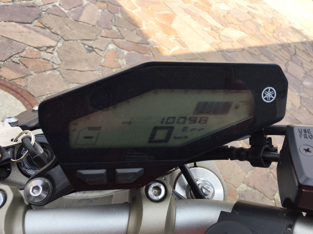

danke, das mit dem codierten Schlüssel hat geholfen!
es war zwar nicht direkt das problem, aber so konnte ich dann feststellen, daß die Batterie nahezu leer war.
komisch, hab ich letzte Woche erst geladen.
aber das wird's wohl sein.

ich glaub auch, dass es Benzinpumpe oder das Relais is, weil man kein surren hört, wie sonst üblich...
seit wann hat die 09 nen Notaus?

Moinsen!
Wollte heute gemütlich n Ründchen drehen, aber nix passierte beim Anlassen.
Dann merkte ich, dass das typische Surren der Benzinpumpe? fehlte und entdeckte im Display folgende Anzeige:
Sicherungen alle ok.
Licht ging nicht...
Weiß jemand, was da los ist, oder muß ich zum Händler?
Danke im Voraus!
