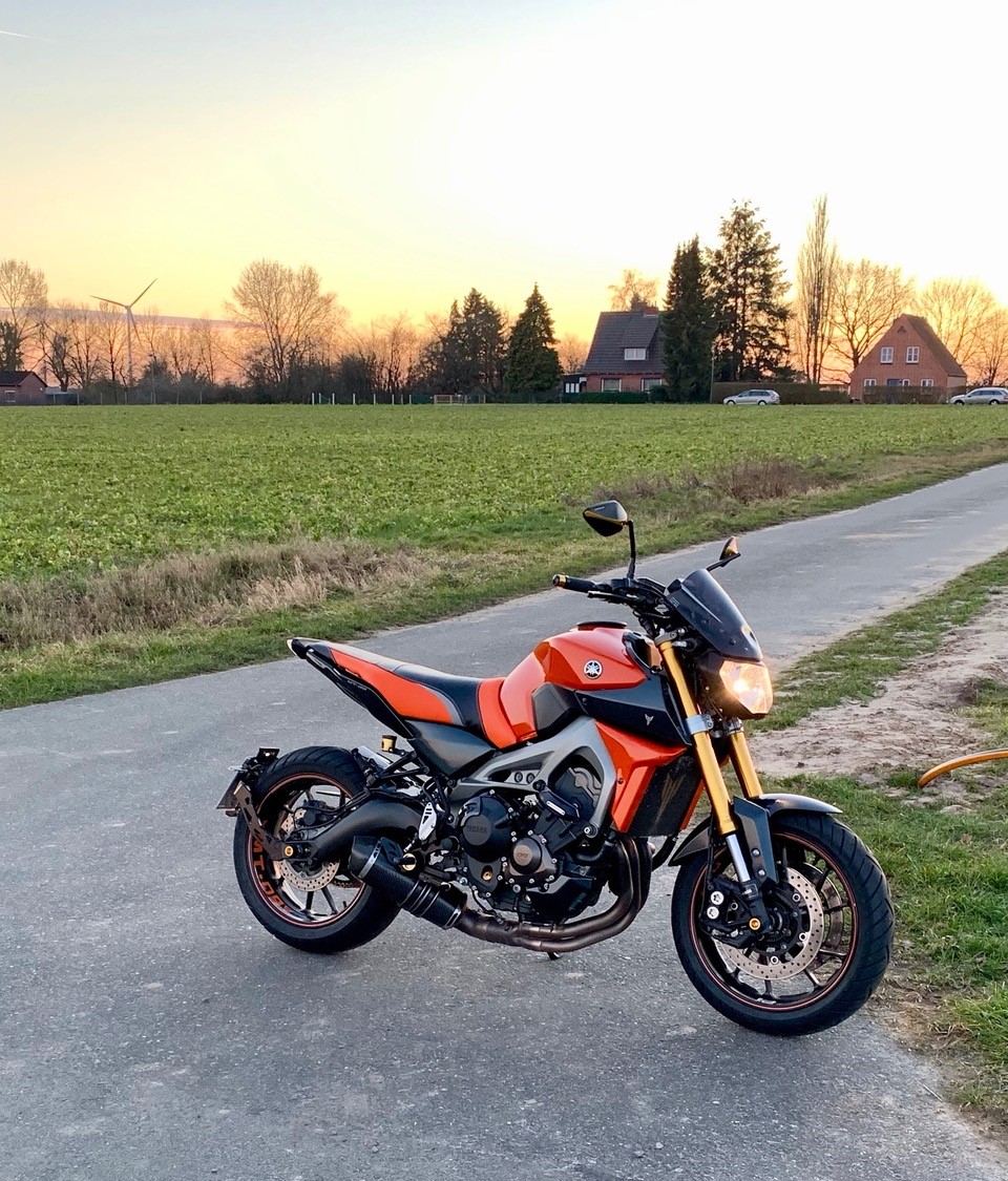

    Hab meine seit September 2014.
    KM-Stand: knapp 53.000
    Defekte: keine
    Verschleißteile....das übliche....Kettensatz, etc.
    Ich mag sehr das "Hooligan"-Mapping der 1. Generation. Hatte eine 2017er als Werkstattmaschine, die vergleichsweise zahm war. Aber dafür ist die Anti-Hopping-Kupplung auf den neuen Maschinen toll.
    Meine MT wird in ihrem Leben definitiv nur einen Fahrer haben....mich. Bin sehr happy mit dem Bike.
