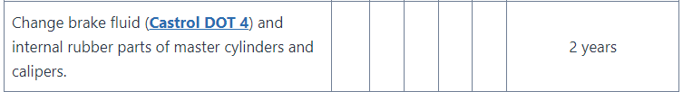

Online habe ich mal die Service Intervalle angeschaut und alle 2 jahre gehören die internen gummi teile getauscht bei den Zangen und Bremspumpe. Wie hoch ist die Chance das die da scheiße gebaut haben? Weil der Händler meinte sie hätten angeblich einen Service gemacht vorher.

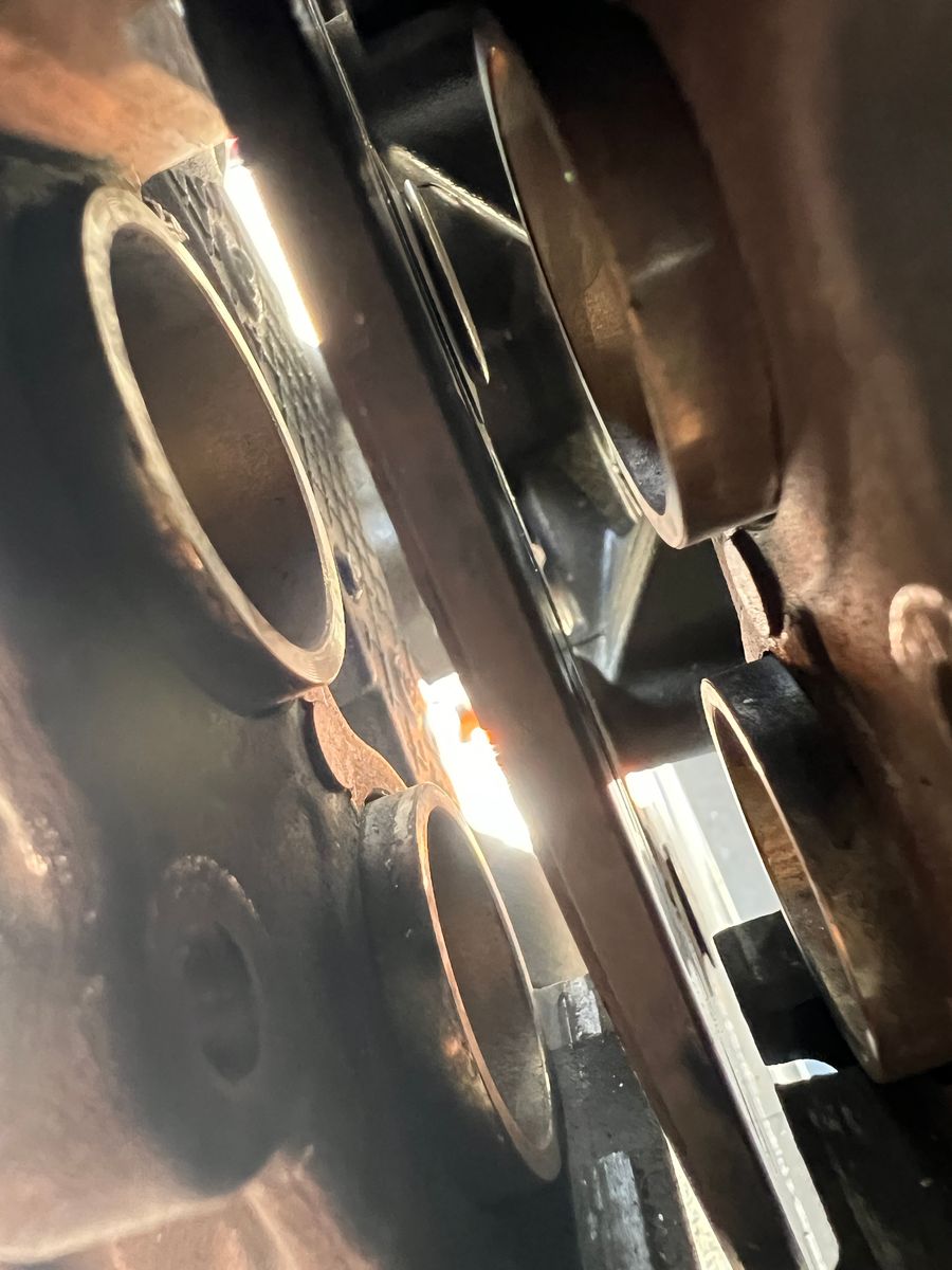

Besseres bild hab ich nicht bekommen, die kolben lassen sich 0 bewegen auf der Linken seite, aber die rechten gehen ganz normal, deswegen ist das pad ja dünner.

Ich hab grad die pads raus gemacht und selbst geschaut. Linke Bremszange komplett im arsch, da lässt sich nix bewegen, rechte pad ist 1 mm dünner als das linke.
Also im endeffekt, die Bremse ist wortwörtlich im Arsch.
