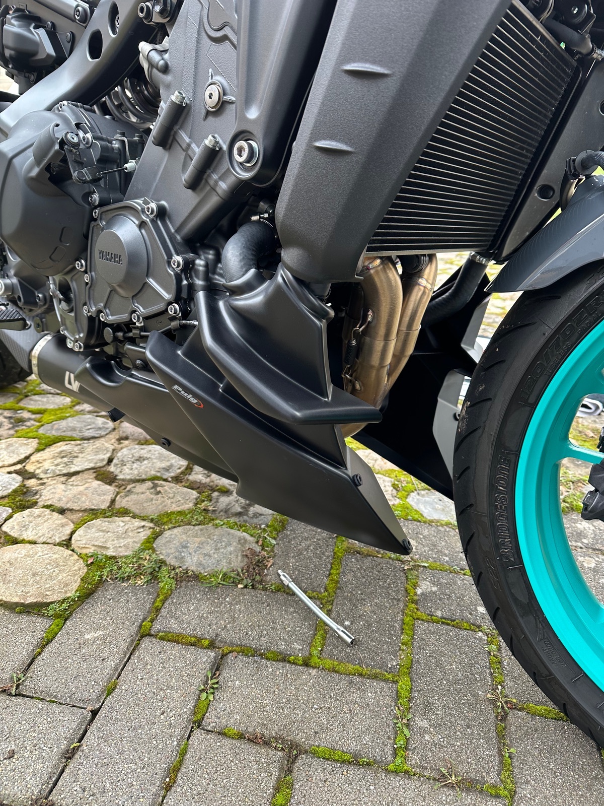

Hab den Fehler gefunden, man muss eins weiter rechts mit den Schrauben als dort beschrieben dann passt es. Problematischer ist eher das man eine Schraube des kupplungsdeckels anlösen muss und dann den Halter reinstecken muss, ich idiot dachte man muss die aufmachen und dann kam mir Öl entgegen… hab’s sie dann wieder reingedreht und alles montiert, leider kommt aber etwas Öl raus, keine Tropfen aber es ist leicht feucht. Muss morgen mal motordichmasse kaufen und das dran schmieren. Also aufpassen wenn ihr das mal macht. 40 Minuten wie in der Anleitung sind das nicht aber jetzt ist endlich alles dran.

Also hab alle drei gekauft montiere gerade den bugspoiler hab aber ein Problem mit der Halterung auf der rechten Seite hab alles nach Anleitung montiert, der Spoiler an sich sitzt passend aber der eine haltet nicht, hat wer ne Idee oder noch besser Erfahrung damit ?
