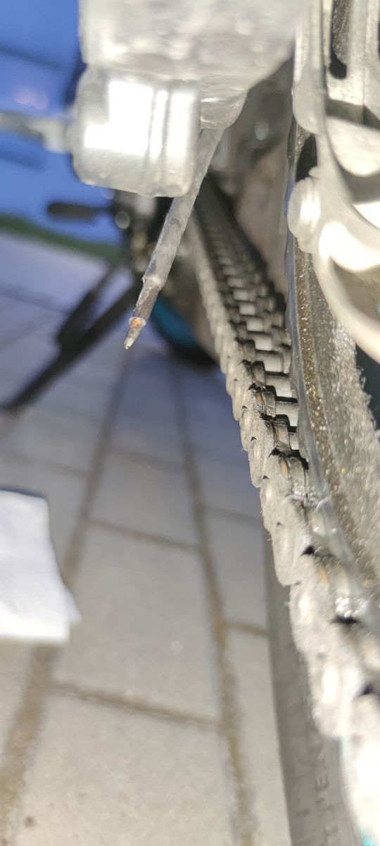

    Hab heute nochmal den Kettenöler, die Düse verstellt und gestern die komplette Kette gereinigt + Zahnräder Ritzel Abdeckungen etc 😅
    Die Kette war ganz gut sauber, jedoch rotzt mir immernoch der ganze Kennzeichenhalter voll und die Felge.
    Einzelne Spritzer kann ich ja ein glück mit nem tuch und ein bisschen Isopropanol entfernen oder halt Petroleum.
    Nun habe ich die Antwort von Berotec erhalten, weil ich verzweifel.
    Sie sagen ich habe zu viel Öl auf der Kette, weshalb es abfliegt...
    Ich habe das Ventil auf Stufe 0 und ich solle mein Ventil auf Funktion Prüfen auf Stufe 9, ob es die Intervalle hält oder dauerhaft schmiert.

    Die Düse ist genau angeschliffen zum Kettenrad.
    Da kommt nur noch durch adhäsion was raus.
    Ich werde das diese Woche oder am Wochenende mal in Angriff nehmen.
    Wir werden sehen, nochmal blitzblank reinigen, aber diesmal alles und ich werde berichten.
    So wie die düse ist, quasi im 45 Gradwinkel angeschliffen, sollte ja auch das öl durch adhäsion rausgezogen werden oder? 😉
