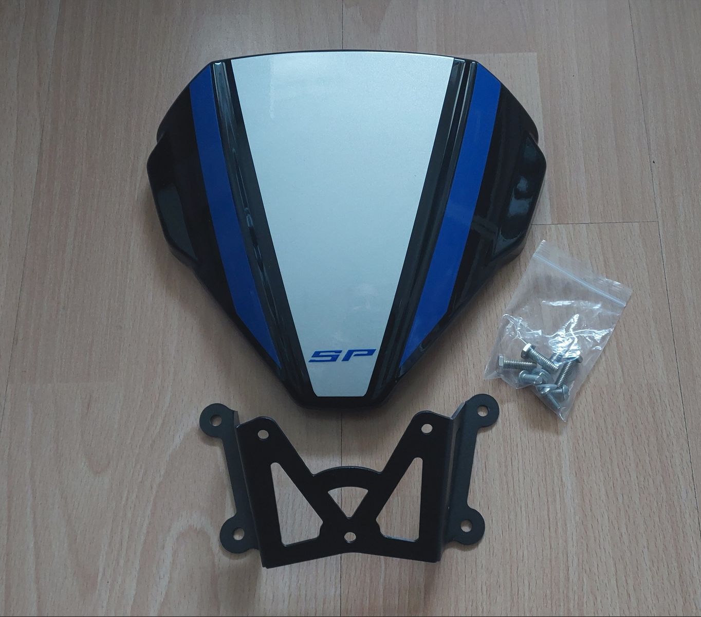

Hi, ich verkaufe hier ein Windschild / Flyscreen passend für die MT-09 ab BJ 2021. Ich hatte mir das Windschild bestellt, mich dann aber doch für ein anderes entschieden. Es war nie montiert, ist also neu. Dabei ist, wie auf dem Bild zu sehen, das Windschild, der Halter und die Befestigungsschrauben.
Möglich ist Barzahlung bei Abholung, Paypal oder Überweisung. Versicherter Versand per DHL 6€
