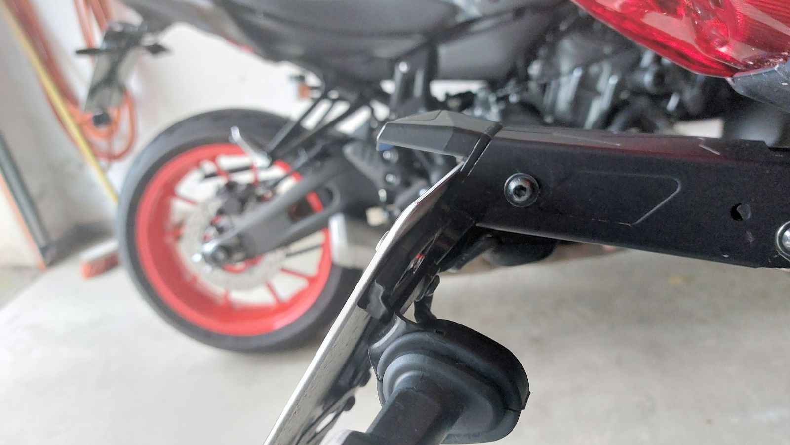

Kannst Du bitte ein Detailphoto vom Übergang KZH zu dem gekürzten Arm machen?

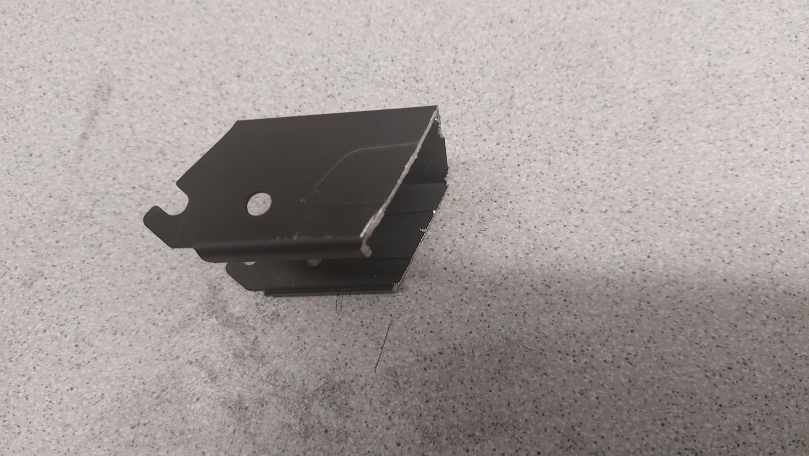

Foto geht heute nicht mehr, aber: der Arm ist mit vier Schrauben am Moped befestigt. Entferne zwei davon, damit sich der Arm nach oben drehen lässt. Dann steht das Kennzeichen viel zu flach. Löse dann die Schrauben des Kennzeichenhalters. Damit bekommst du den benötigten Winkel, mit dem du den Arm kürzen musst. Diesen Winkel überträgst du dann auf den Arm 5cm weiter nach hinten. Dann nur noch den Arm mit einer Metallsäge kürzen und Löcher für den Halter bohren. Ich mache morgen mal Fotos von dem, was ich was ich am Arm abgeschnitten habe und wie der Halter nun montiert aussieht.
