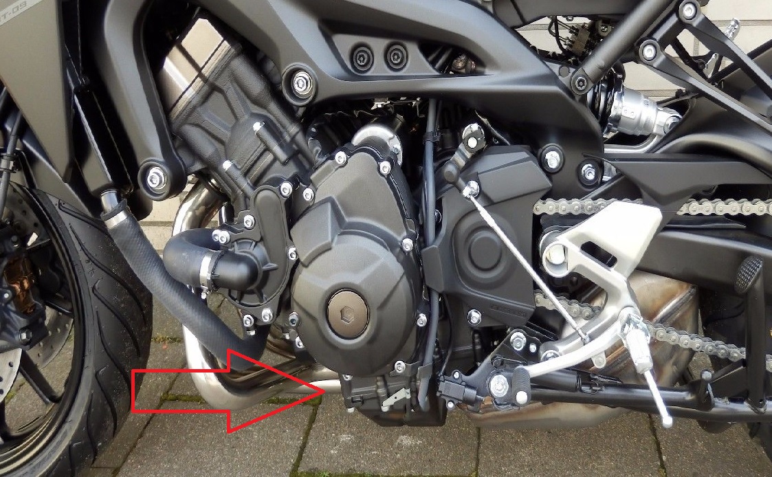

    Habe vor einigen Tagen vorne links ein rassel wahrgenommen. (siehe Bild)
    Leider habe ich das Gefühl das es immer lauter wird.
    War schon beim :D und er meinte das sich der Motor normal anhört.
    Hat eventuell von Euch auch solche Geräusche vernommen und kann mir sagen was es sein könnte?
    Bin für jeden Rat oder Hinweis dankbar.
    bin mir recht sicher das es vom Motor kommt.

    Würde irgendwas gewechselt oder getauscht? Fußrasten, Lenker, Motor Abdeckung, Kühler? Sonst würde ich wie von yamo vermutet auf die Steuerkette tippen

    Rasseln links. hörst du es nur im Stand oder auch beim Fahren oder nur beim Fahren? Und ändert es sich, wenn du auskuppelst? Der Steuerkettenspanner sitzt rechts, das dürfte es nicht sein. Wenn nur beim Fahren, würd ich als erstes an die Kette denken, ansonsten macht die 09 eingekuppelt andere Geräusche als ausgekuppelt. Wenn nur im Stand, ändert sich das Geräusch bei Erwärmung des Motors. Kalt tickern die Ventile gern etwas, dauert ja ein bischen, bis das Ventilspiel durch die Erwärmung der Bauteile ausgeglichen wird. Sind also möglicherweise nur ihre normalen Lebensäußerungen.

    Sie ist Bj 17 und hat jetzt 3300 km runter.
    Zum Tanken bekommt sie nur Super.
    War heute nochmal beim :) und er sagte nach einer kurzen Probefahrt das diese Geräusche normal wären.
    So richtig kann und will ich das nicht glauben deshalb werde ich mir nächste Woche noch 2-3 andere Meinungen einholen.
    Könnte ja auch eventuell die Wasserpumpe sein die ja auch über eine Kette angetrieben wird so die Aussage des Mechanikers.
    Kommt mir irgendwie vor als hätte der :) keine Lust was auf Garantie zu machen da sie ja da nix verdienen können.
    Mal sehen was die anderen dazu meinen, werde darüber berichten.
