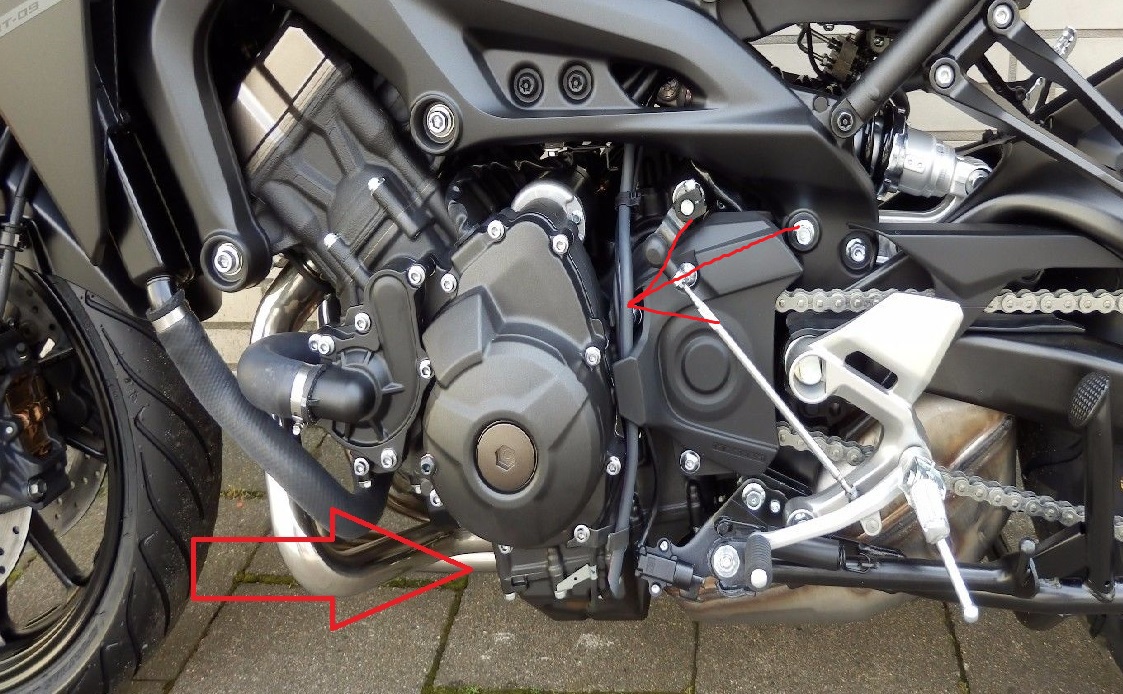

    Habe heut mal versucht mit dem Handy das Geräusch aufzunehmen aber leider bekomme ich das nicht wie gewünscht hin.
    Nebengeräusche und Fahrtwind sind zu stark so das man es sehr schlecht bis garnicht raushört.
    Das Rasseln kommt meiner Meinung aus dem Bereich der Wasserpumpe oder Lichtmaschiene.
    Dieses Rasseln tritt auf wenn ich Gas gebe. Schließe ich das Gas ist das Geräusch nicht mehr da.

    Wenn es irgendwie mit sich bewegenden Teilen im Motor zusammenhängen würde, dann müßtest du es bei stehendem Motorrad im Leerlauf eigentlich am deutlichsten hören. Und wenn du im Leerlauf Gas gibtst, dann müßte es auch zu hören sein.
    Wenn es also nur im Fahrbetreib rasselt, und dann hauptsächlich beim Gasgeben, dann würd ich auf die Antriebskette tippen, die wird am oberen Kettentrumm gespannt, wenn du Gas gibst.
    Wenn ich mir das Bild anschaue, das du gemacht hast, fallen mir zwei Dinge auf: zum einen ist die Kette scheinbar ziemlich straff gespannt, zum anderen fehlt ein Entlüftungsschlauch. Bin allerdings nicht sicher, ob Yamaha da beim 2017er Jahrgang was geändert hat.
  • #20
    Das Bild hab ich mir nur mal ausgeborgt und den Pfeil gesetzt um zu zeigen wo das Rasseln her kommt meiner Meinung nach.
    Kette wurde am Freitag beim :) auf mich eingestellt.
