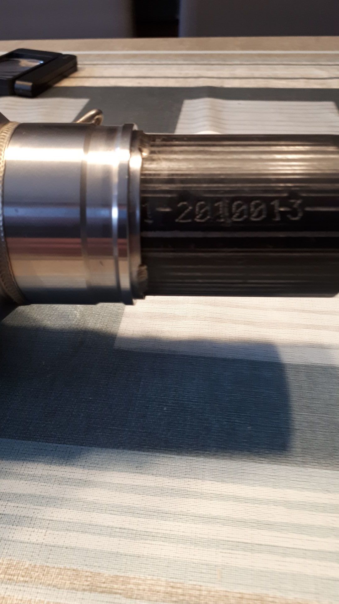

    Servus,
    bei meiner war das gleiche Kärtchen da aber die Nummern der Omologation mit den Angaben am Topf identisch waren
    und eindeutig für RN 43 ausgestellt sind, hab ich´s nicht weiter beachtet.
    Gruß, Arnold

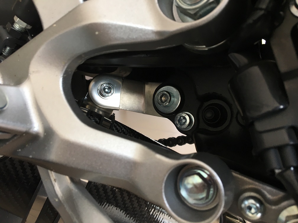

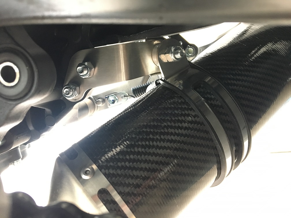

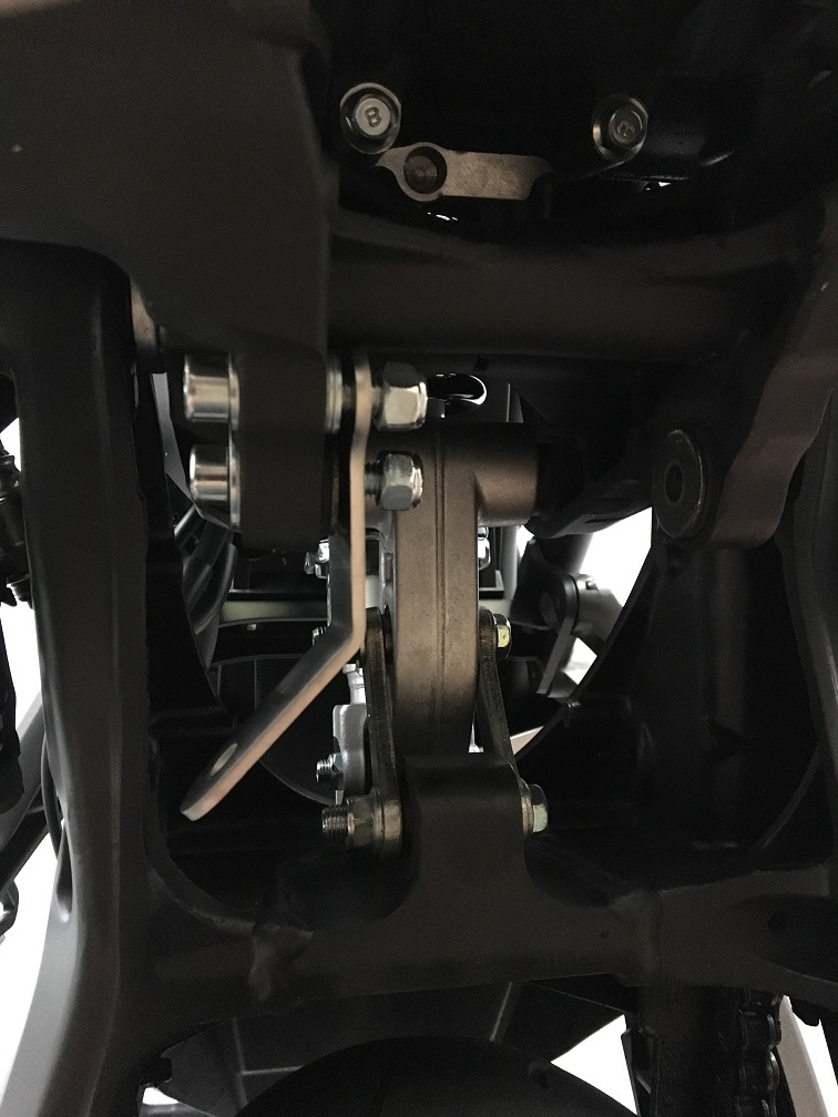

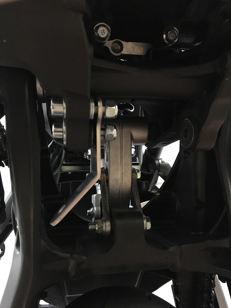

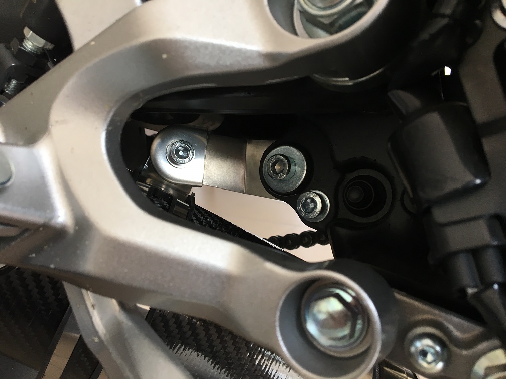

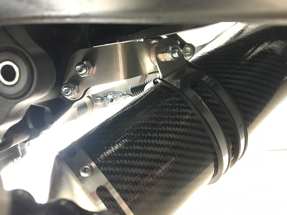

    Ne der ist mal völlig falsch montiert. Gehört auf die andere Seite. Habe zwar alles bereits verkauft, aber noch ein Foto gefunden auf dem man erkennen kann wie das Blech montiert gehört (roter Pfeil). Die 4 U-scheiben sind zum beilegen von Schraubenkopf und Mutter.
    Grüße
    Danny
  • #216
    Hm schon komisch. Meine war auch nach Anleitung montiert. Die Distanzhülse an Deinem Halter habe ich nicht benötigt und das Unterlegblech welches du rückseitig am Halter montiert hast war bei mir an der Schelle, denn genau dort braucht man sie; als Verdrehschutz. Am Halter wie bei Dir macht die für mich keinen Sinn...
  • #217
    Meine Anleitung war sogar bebildert daher wundert mich deine Aussage etwas. Wie genau stellst du dir die Verdrehsicherung an der Schelle vor? Die kann sich ja scho nicht verdrehen. Im besten Fall wirkt dieses Unterlegblech ähnlich wie eine Unterlegscheibe.

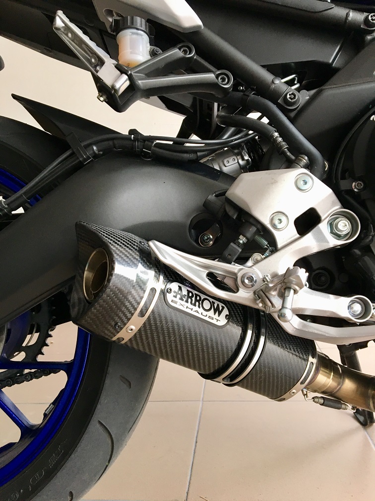

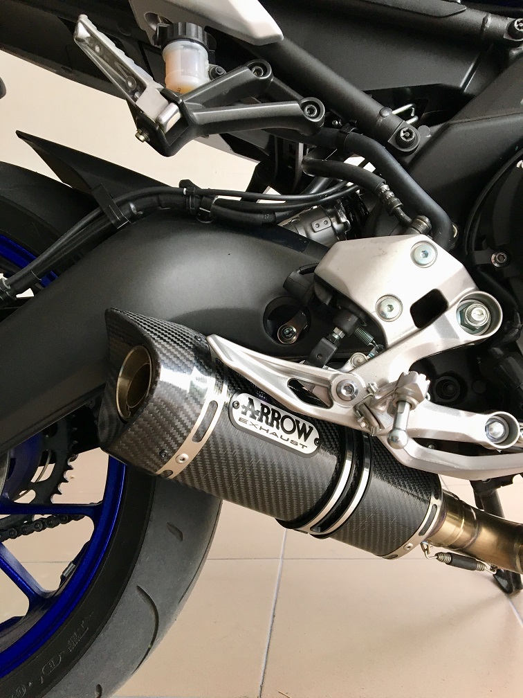

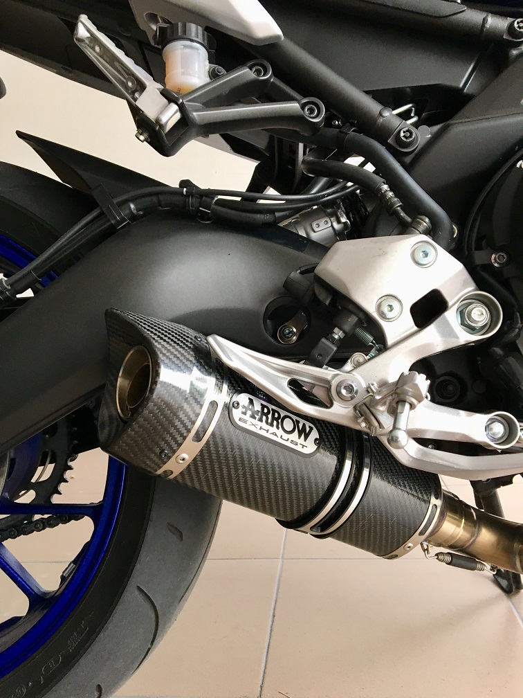

    jetzt haben ja schon mehrere die Arrowanlage drauf. Dazu meine Eindrücke mit der Bitte um Vergleichskommentare.
    Erstens kommt sie mir subjektivgesehen, ziemlich laut vor. Außerdem dröhnt sie im Bereich von 3000 bis 4000
    Umdrehungen, sehr unangenehm. Das bedeutet für mich: Ortsdurchfahrten nur im V Gang unter 3000(= 50Kmh ).
    Ansonsten empfinde ich die Leistung des Motors im Bereich bis 7000Um. kräftiger als mit dem Original. Ich fahre
    ausschließlich im A Modus. Obenrum hab ich kein Vergleich da ich nur Landstraße fahre und selbst beim Überholen
    nie in den roten Bereich komme.
