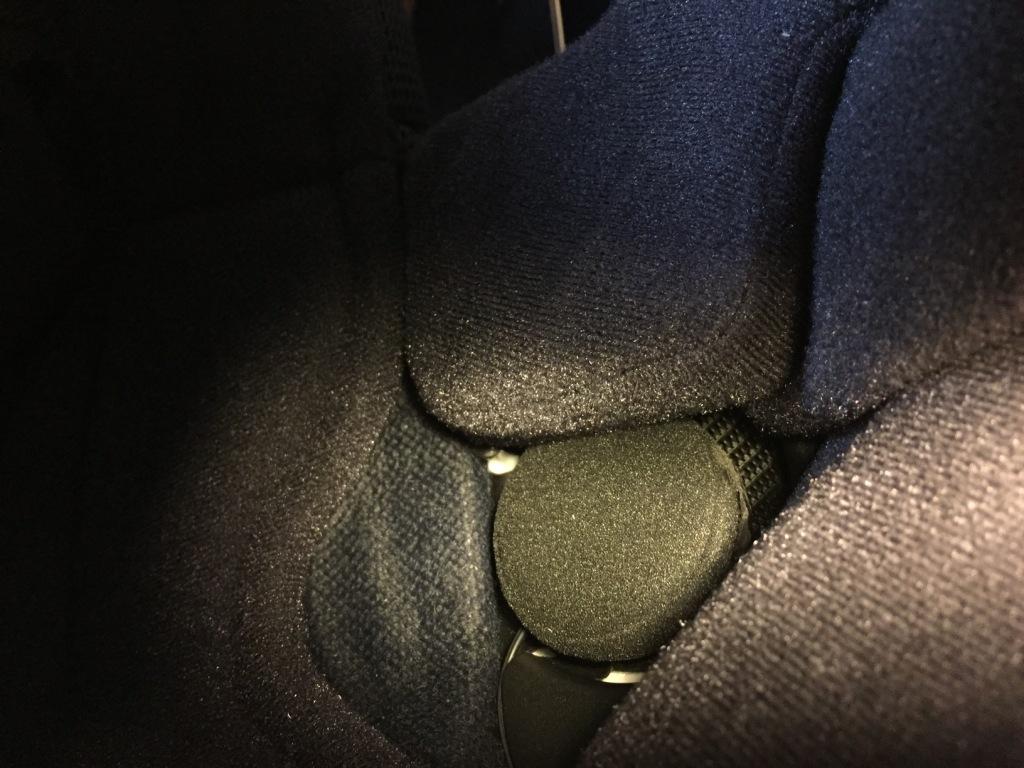

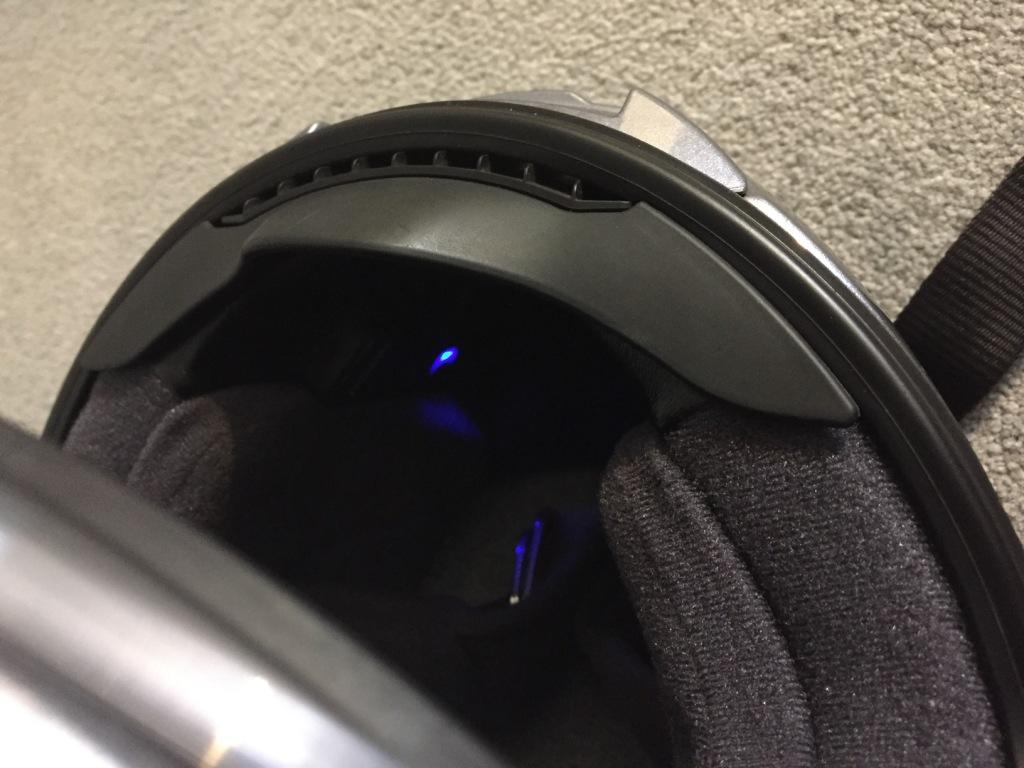

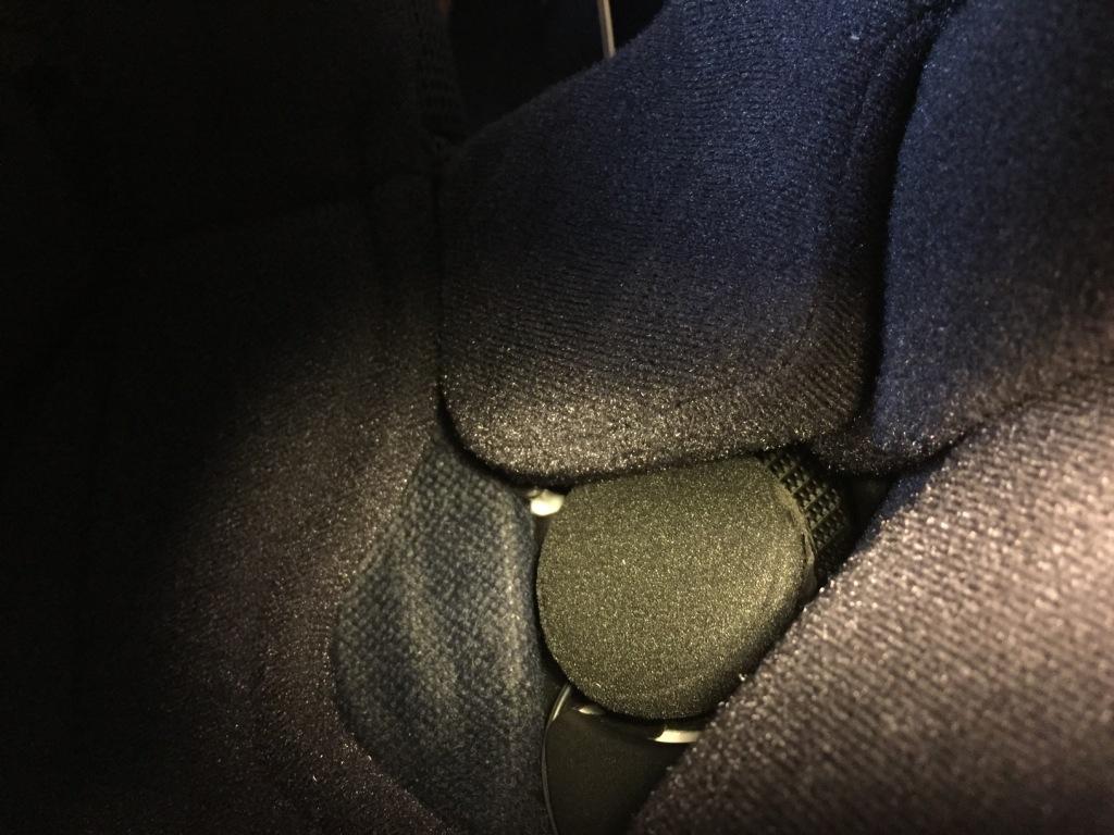

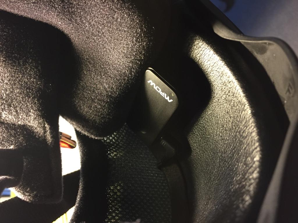

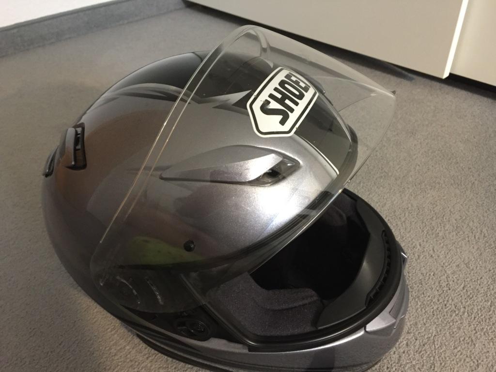

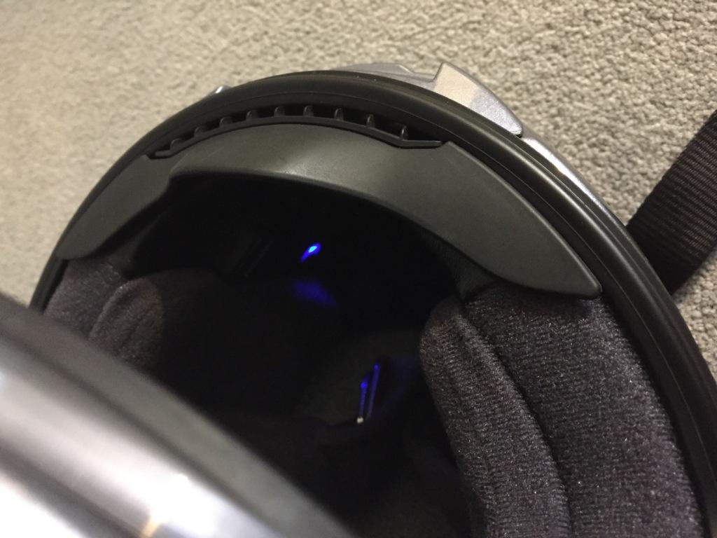

    Das ganze wurde in einem shoei Helm verbaut. Die Clips der Kopfhörer kann man einfach abziehen bzw. mit einem Dremel bündig abtrennen. Der Empfänger und die Kopfhörer wurden mit Velcro Klettklebebändern im Helm befestigt. Zum Laden kann der Mini-USB einfach von oben eingesteckt werden. Es muss nichts demontiert werden. Der Empfänger ist im Helm gut vor Wasser geschützt.
    Die Verbindung zum TomTom Rider hat sofort geklappt und das Teil verbindet sich automatisch wieder beim Einschalten. Die Tonqualität ist gut. Einziges Manko, der Empfänger geht bei Sendepause in Standby. D.h. wenn dann eine Ansage vom TomTom kommt hört man statt "Nach 400m rechts" eben "400m rechts".
    Alles in Allem bin ich sehr zufrieden. Muss jetzt mal sehen wie lange der Akku im Navigationsbetrieb hält.

    Hier noch ein paar Bilder:
