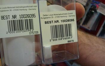

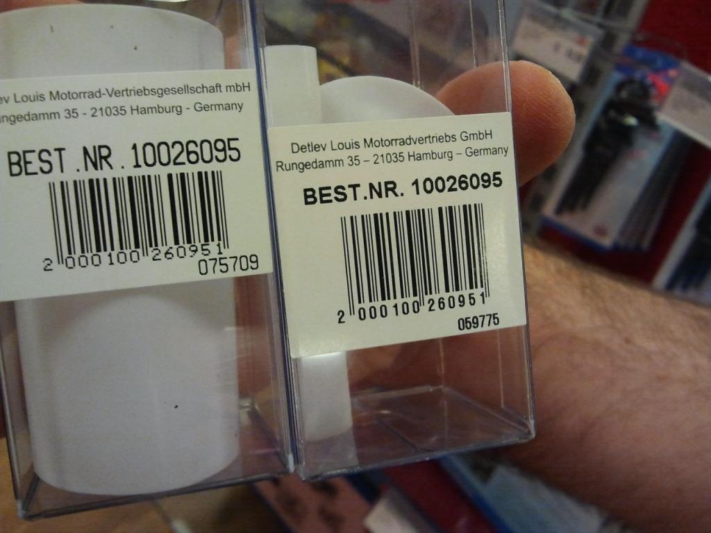

    So, war gerade bei der Tante und habe mir die verschiedenen Packungen mal genauer angesehen und nachgemessen.
    Fazit: Es gibt (mindestens) zwei verschiedene Chargen. Die Ringe waren bei beiden Packungen identisch 0,6mm dick. Aber die Folie für die Gasgriffhülse hat einmal 0,3mm und bei der anderen Variante 0,15mm das lässt sich auch einfach mit dem Auge erkennen. Die dickere Folie ist in einem großen Radius aufgewickelt, die dünne in einem kleinen. Unten ein Bild auf das man das gut sehen kann. Der Unfug ist, dass die Bestellnummer die gleiche geblieben ist (10026095) allerdings gibt es unter dem Barcode rechts noch eine weiter Nummer, die sich unterscheidet (075709 vs. 059775). Auch die Breite der Folie ist unterschiedlich. Die dicke hat 7cm die dünne 6,95cm. Auch das kann erklären warum bei meinem Lenker die Folie überlappt und nicht montiert werden konnte.
    Also, darauf achten wie dick die Folie ist und ob diese am Griffrohr überlappt.
    Ich hoffe, das klärt die teilweise erfolglosen Montageversuche auf.
    Die Tante hat mir wenigstens anstandslos die Packung getauscht.
