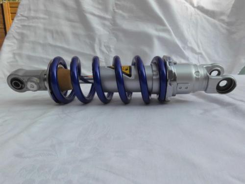

    Das 2017er ist zu den alten nicht 100% identisch. Es ist ein wenig straffer und hat eine schönere Aufnahme für den umlenkhebel der nicht mehr korrodiert. Vom Gefühl her ist es eine Kreuzung zwischen den alten federbeinen und einem wilbers

    Man sollte aber erwähnen das die serieneinstellung unbrauchbar sind. Vorspannung min. 4/6 und Zugstufe Max. 1 Umdrehung auf sonst schaukelt es bei schwereren Fahrern genauso wie früher....

    Ist das evtl. ein 2016er mit der neuen Aufnahme und der alten Feder ??

    sieht tatsächlich nach der neueren, verbesserten Aufnahme am FB. aus.
    Hier nochmal ein Pic vom alten orig. FB und dem 2017er (links):

    ja das kann schon sein, dass die Feder minimal dicker ist.
    kann aber auch eine optische Täuschung sein. :P :eusa-think:
    Ich bin jedenfalls nach wie vor sehr zufrieden mit dem Upgrade auf das 17er Bein.
    jedenfalls passt es super rein, hat aber wie oben erwähnt nun eine andere Artikel Nr.
    Denke mal das es jetzt ein komplett neuer Zulieferer ist, denn davon gibt es auf auf sicher nicht nur in Japan sondern global zig zu Hauf. Die ersten FB. wurden ja auf Kulanz wegen dem Rost sogar getauscht, denke das Yamaha sich sowas auf Dauer wegen dem Image nicht weiterhin erlauben kann.
