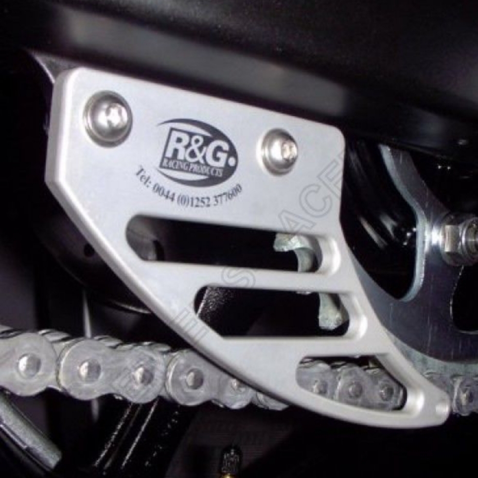

PS: Ich hab kein Kettenschwert. Hat Yamaha wohl auch Eingespart.
