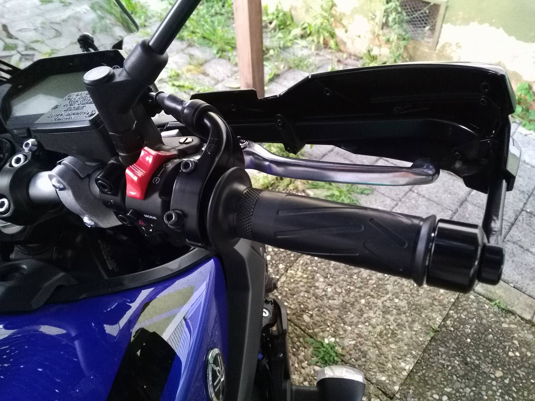

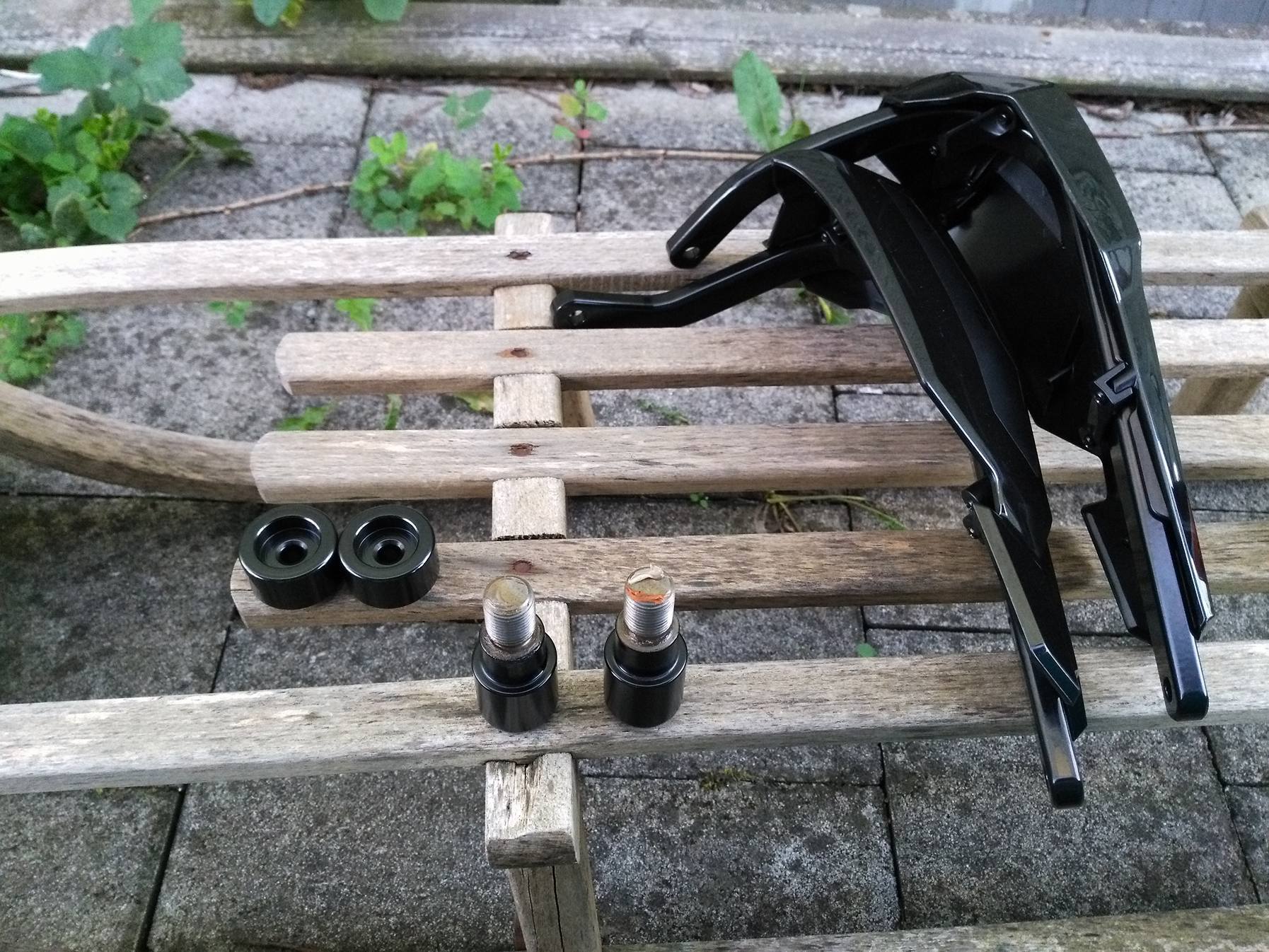

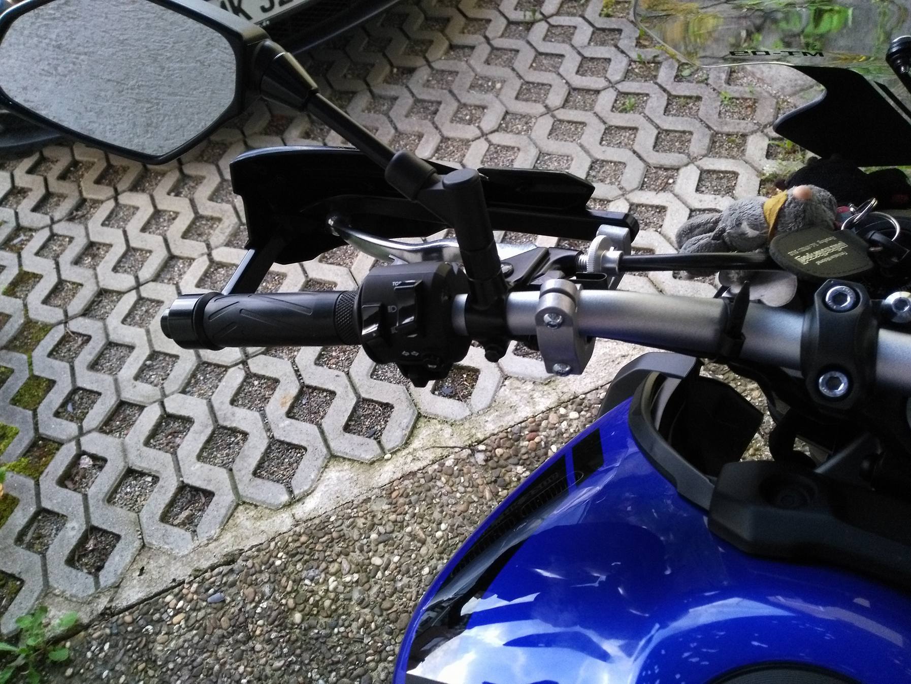

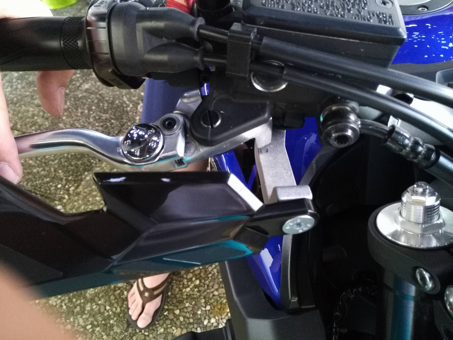

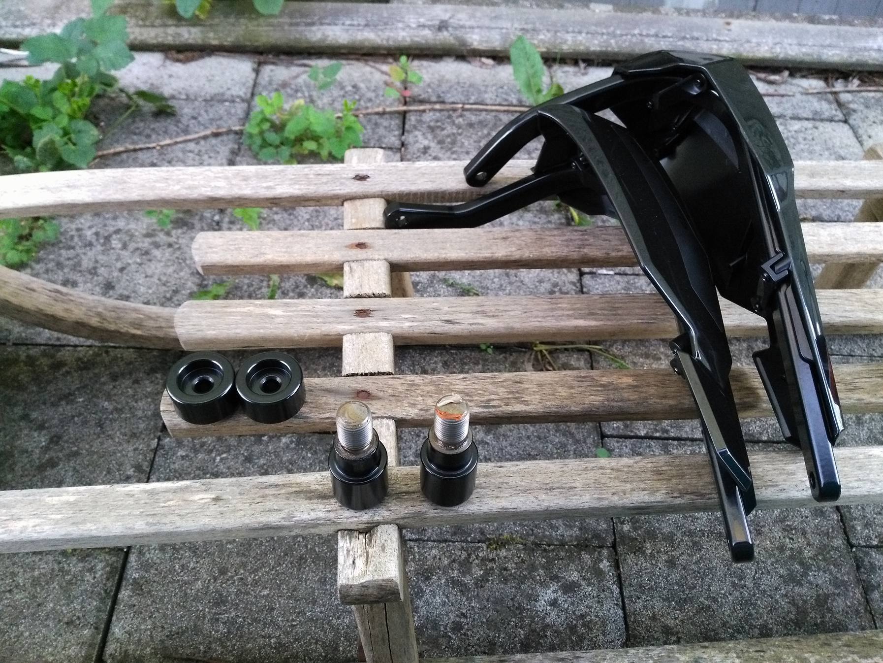

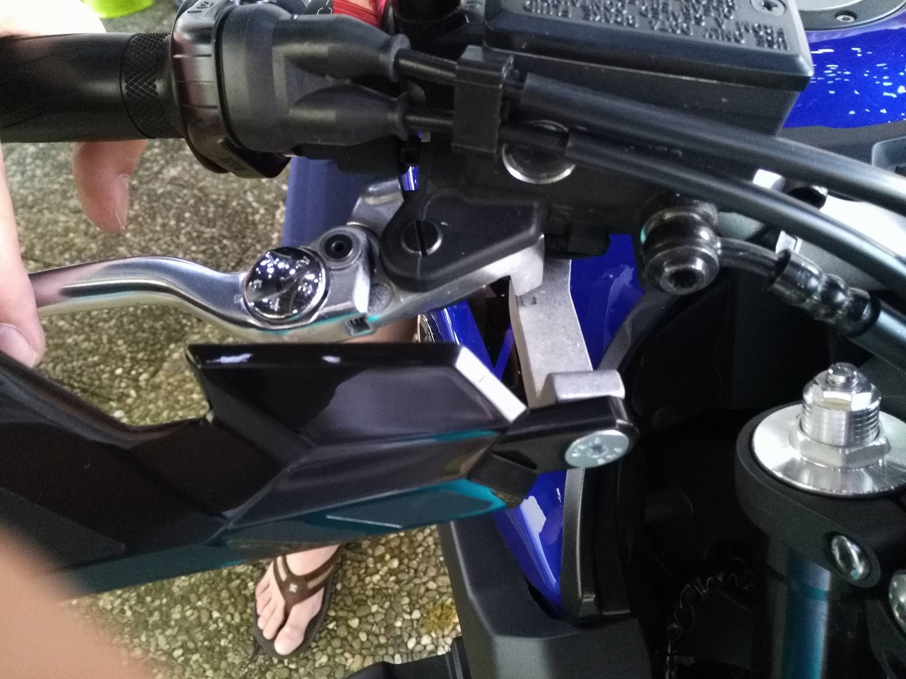

    so, ich habe jetzt die protektoren mit meinem mann zusammen montiert, die blinker kommen dann die tage/wochenende hoffendlich dran.
    also es ging, aber am bremshebel ist echt wenig spiel. es ist alles dabei, außer natürlich die verschiedenen schlüssel die man so braucht, die anleitung ist einfach und verständlich (zumindest bei den protektoren, bei den blinkern mal schauen) :roll:

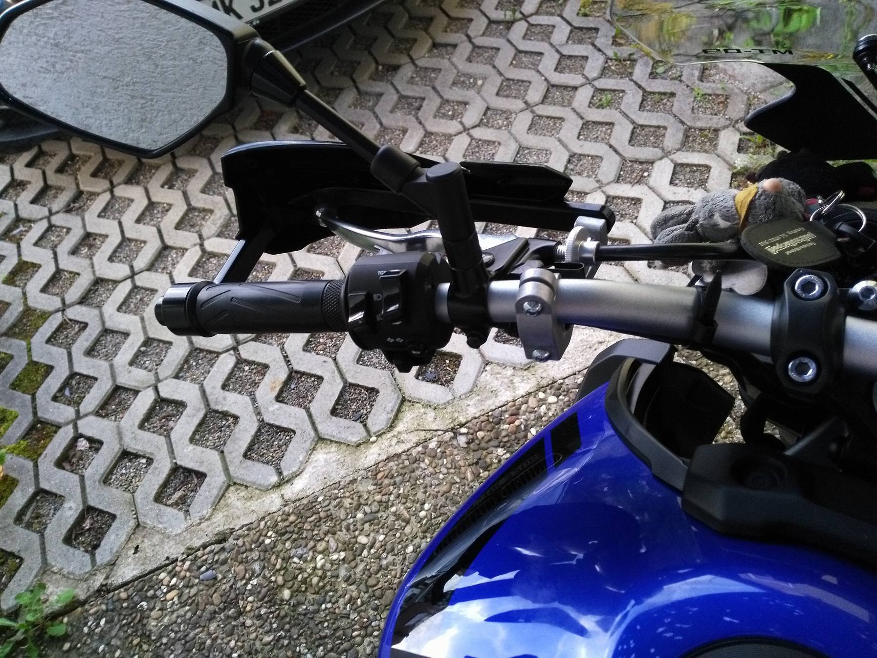

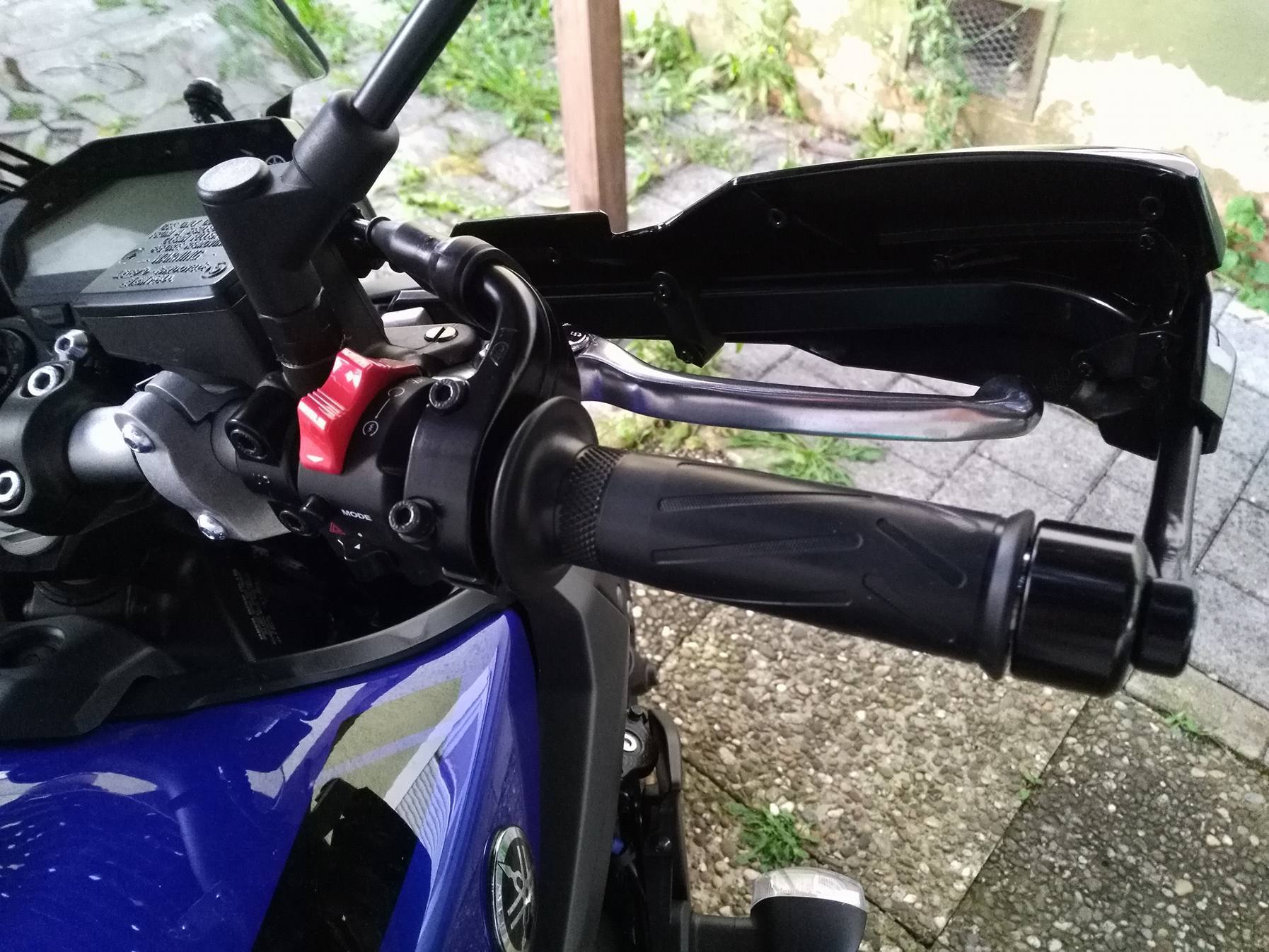

    in paar bilder hab ich hier:

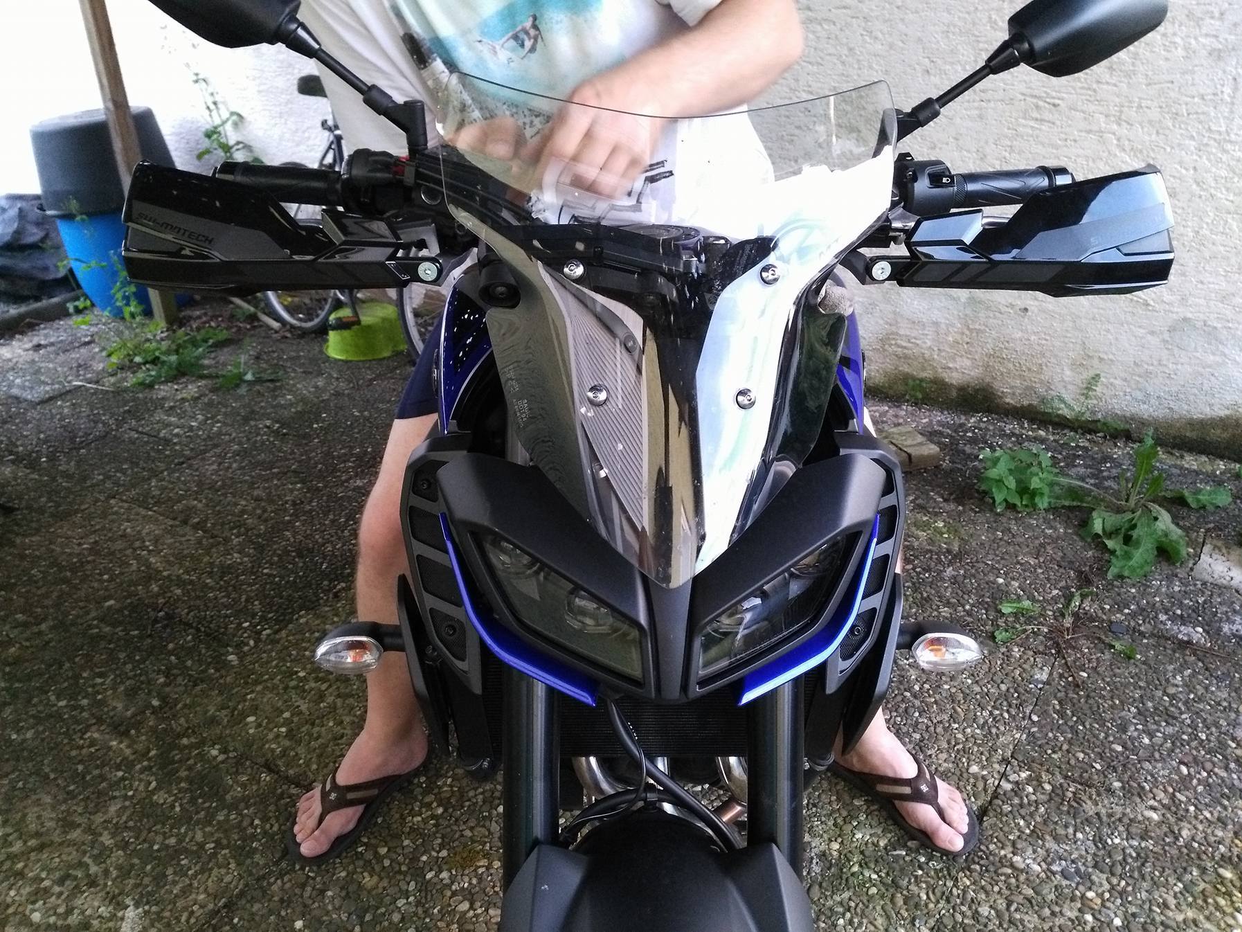

    Hab mich mittlerweile entschlossen die Blinker von der Seite neben den Scheinwerfer zu verlegen , da mir keiner sagten konnte ob die SW Motech Handprotektoren an die 2017 MT09 passen

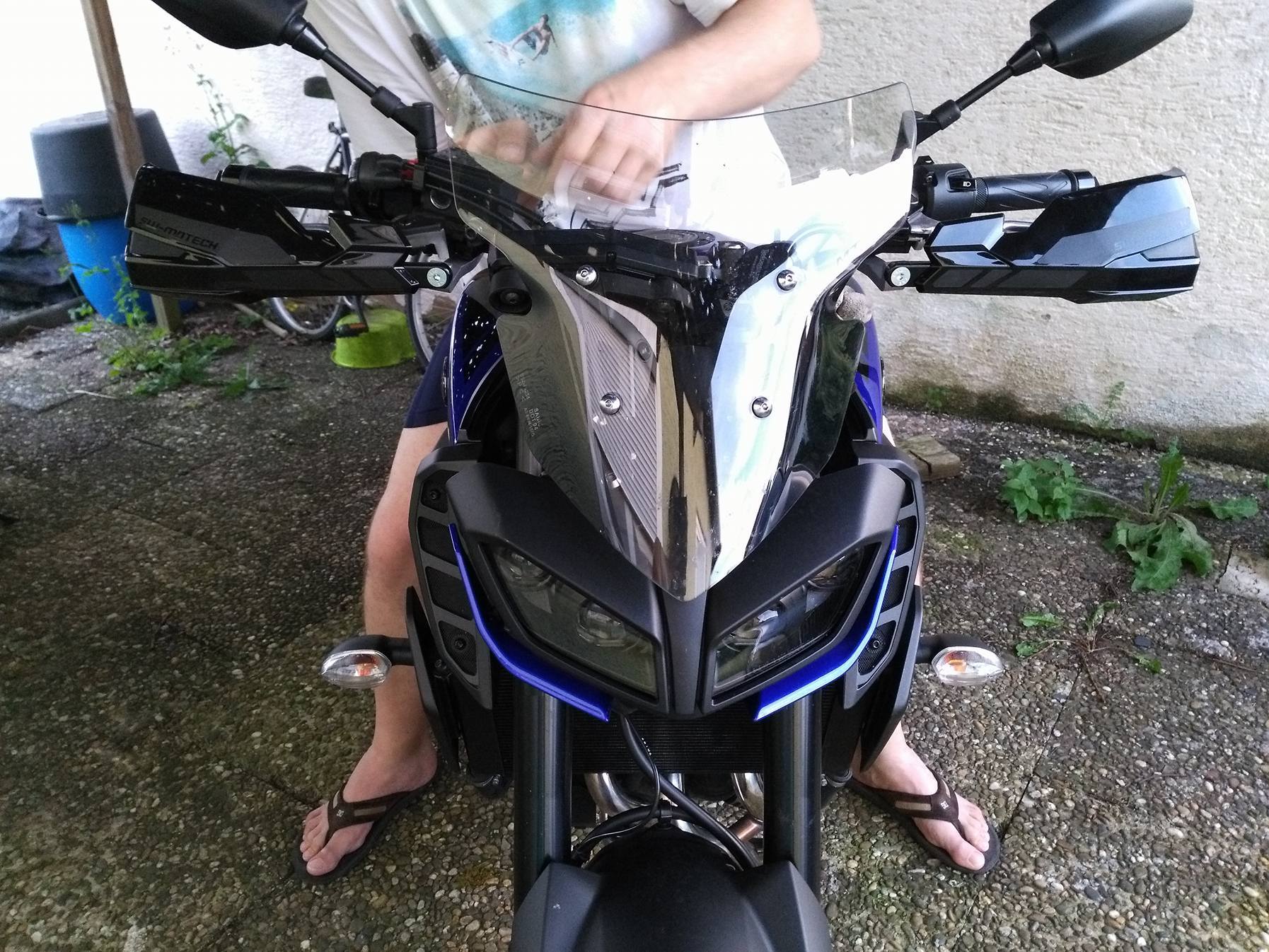

    habe die Handprotektoren von SW motech seit Feb 2017 an der MT09-2017 montiert; weil mir die vorderen Blinker zu sehr nach Supersportler aussahen.
    Kann gerne noch Bilder posten, sind ja aber schon welche hier drin!
    Keine Probleme bei der Montage; aber bitte hört auf mit den Blinkerwiderständen.....
