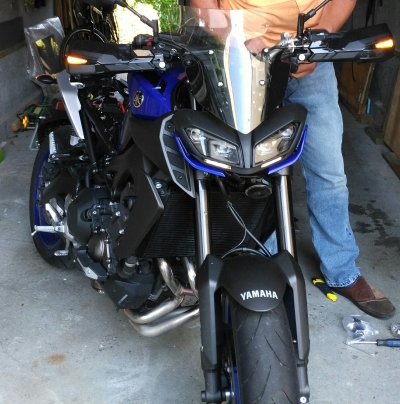

    also sicherung ausgetauscht und das lastunabhängige blinkerrelais eingebaut. und JUHU, jetzt geht wieder alles.
    wer die nochmal irgendwie verbauen möchte, dem würde ich aus meiner erfahrung her von den widerstände abraten, die man passend zu den blinkern von sm-motech bestellen kann. lieber gleich ein lastunabhängiges relais einbauen und kein ärger mehr.
    so siehts dann jetzt aus
