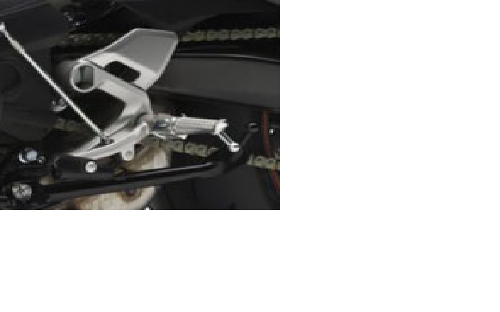

    Die untere Aufnahme bei der MT09 trägt da aus meiner Sicht nicht wirklich mit. (Der Kunststoffteil, welcher in das abgeschrägte Loch der Fussrastenanlage passt)
    Diese Aufnahme dient IMHO hier nämlich mehr der "Abstützung" bzw gegen die Drehung um die obere Traghülse ....
    Bei anderen Motorrädern ist auch die untere Aufnahme aus Stahl und kraftschlüssig..... wie auch in deinem verlinkten Video zu sehen ......

    Stimmt schon, das gesamte Gewicht hängt an einer M10'er Schraube. Im Maschinenbau wäre es nicht zulässig eine Schraube auf Scherung zu beanspruchen (ausgenommen Passschrauben).
    Aber rechnen wir mal nach:
    M10-8.8 = 640N/mm2 ; A=52,3mm2
    "Zulässige" Scherspannung bei zweifacher Sicherheit wäre also 224N/mm2 (0,7*Re/2)
    macht 11715.2N gesamt, was auf Meereshöhe etwa 1194,2kg wären.
    Und wir rechnen mit der Mindeststreckgrenze und doppelter Sicherheit.
    Sollte also halten :D

    Tut es ja auch :icon-mrgreen: - und warum :?: hast du eben grad so schön bewiesen :dance: Danke für die prompte Berechnung :!:
    Das Einzige, auf was Verlass ist, ist die Schwerkraft .........

    Ja, so ist es korrekt. Ein "Zapfen" in der mitgelieferten Hülse und ein weiterer "Zapfen" in der Fußrastenplatte.

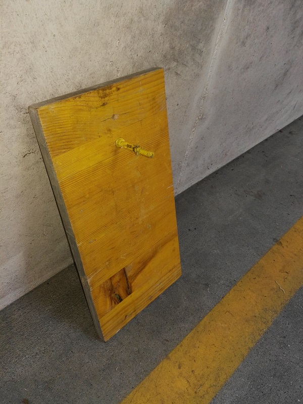

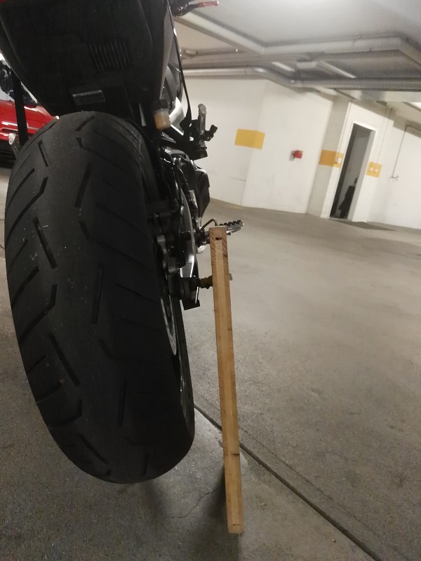

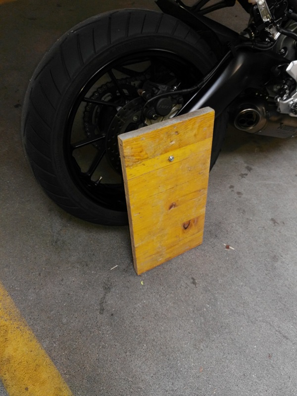

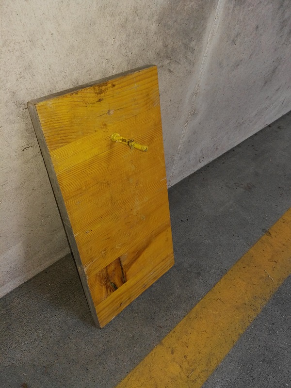

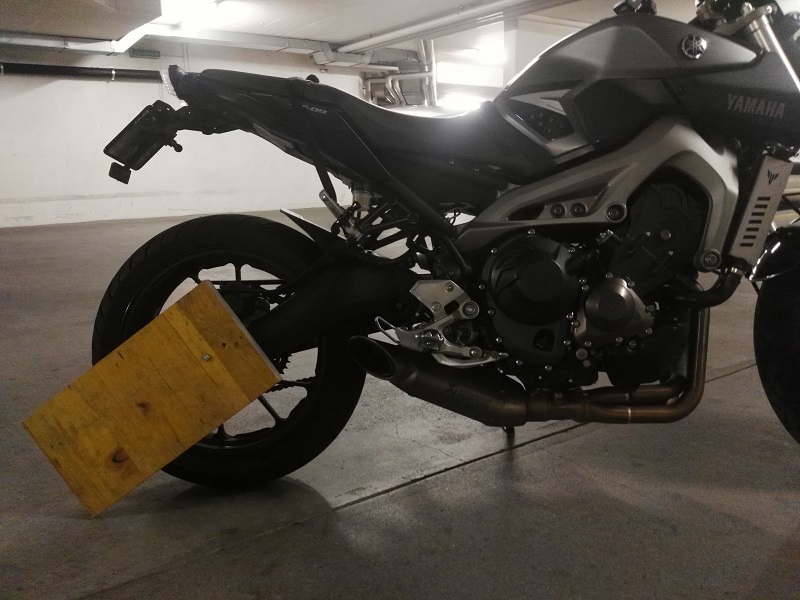

    Da ich jetzt schon zu der Funktionsweise des Armenständers :lol: gefragt wurde, hier einmal die Details.
    Ein Brett( am besten Mehrschichtig wegen Haltbarkeit) 50cm mal 20cm, Gewindestange ca 12cm (8mm Durchmesser) 2passende Muttern
    und Betonklebeband oder ähnliches. Möpp auf den Seitenständer stellen, Höhe vom Boden mitte Steckachse messen und Loch ca 5cm höher
    ins Brett bohren.Gewindestange durch und so verschrauben, das eine Seite ca 8cm raus schaut. Mit Klebeband umwickeln um die
    Hohlachse zu schützen.

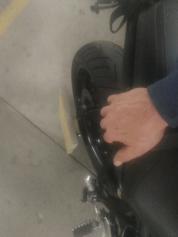

    Gewindestange einfach in die Hohlachse stecken und das Möpp hinten über den Seitenständer zu sich ziehen. Das Brett stellt sich von alleine gerade.
    Kaum Kraftaufwand und auch problemlos von den Ladies zu handhaben.
    zum absetzen einfach Oberkörper über die Sitzbank und mit der rechten Hand zu sich ziehen und mit der linken das Brett drehen.
    zum Kette schmieren oder zum putzen ideal. Viel Spass beim bauen
