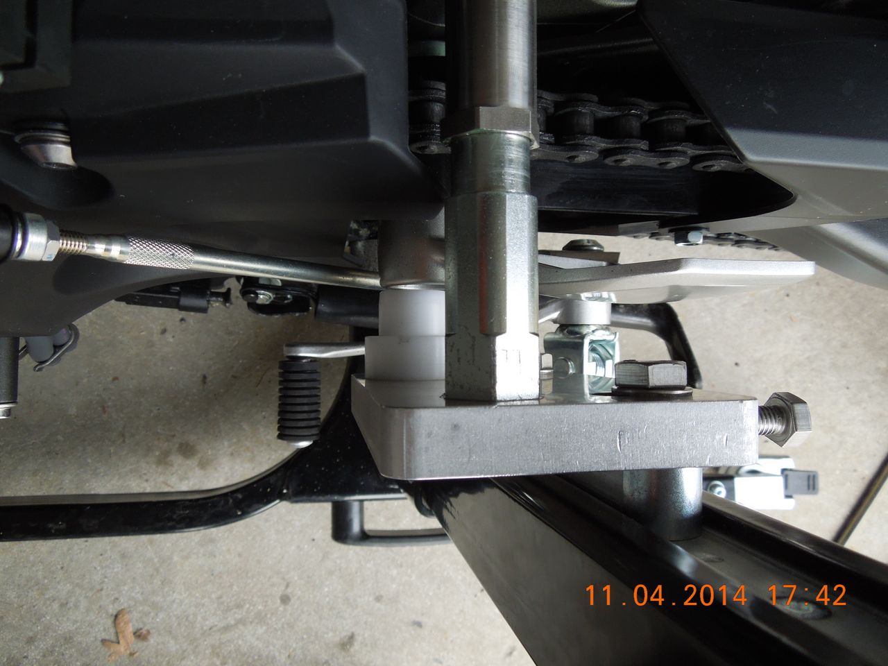

    Hab gleich am Montagmittag ein Mail von BS - Motoparts bekommen mit einer Detailzeichnung wie das ganze montiert gehört. Die gelochte Platte am Ständer gehört runter und die mitgelieferte Platte mit den Bolzen direkt an den Ständer geschraubt. Die Detailzeichnung wurde vermutlich beim verpacken vergessen schreibt der Kundendiensttechniker !
    Gesagt getan und das ganze umgeschraubt. War schnell erledigt, passt aber immer noch nicht !

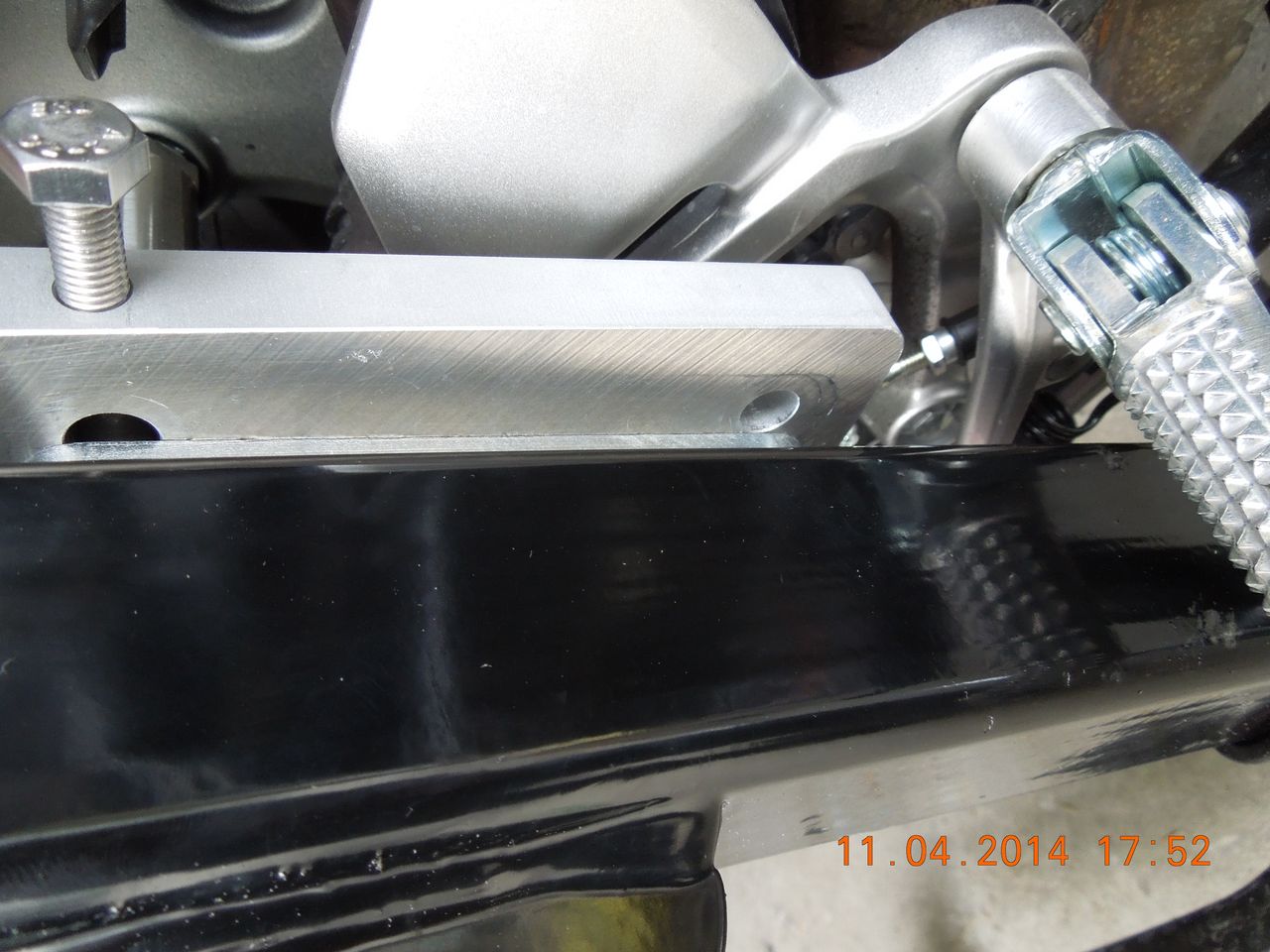

    Der große Bolzen oben passt wunderbar in die angeschraubte Buchse am Rahmen nur der Kunststoffbolzen unten der in die Fußrastenhalteplatte geschoben wird geht um ein paar Millimeter nicht rein. Er ist zu weit vorne und der Verstellbereich der Adapterplatte reicht nicht aus um das ganze passend zu machen !

    Die Adapterplatte ist so konstruiert, dass der Zentralständer etwas schräg angesetzt werden muss. Das ist so gewollt, um eine waagerechte Position des Motorrades am Zentralständer zu ermöglichen.
    Der gezeigte Versatz erscheint mir von hier aus etwas zu groß, sodass ich leider von einem Fehlmaß ausgehen muss.

    So, drei Stunden später bin ich jetzt doch etwas genervt:
    Die Aufnahmen liessen sich wie beim Heinz nicht einführen. Egal wie mans macht oder die Platte hinbaut ( umgedreht geht auch net, dann steht der Ständer an der Fussraste an )

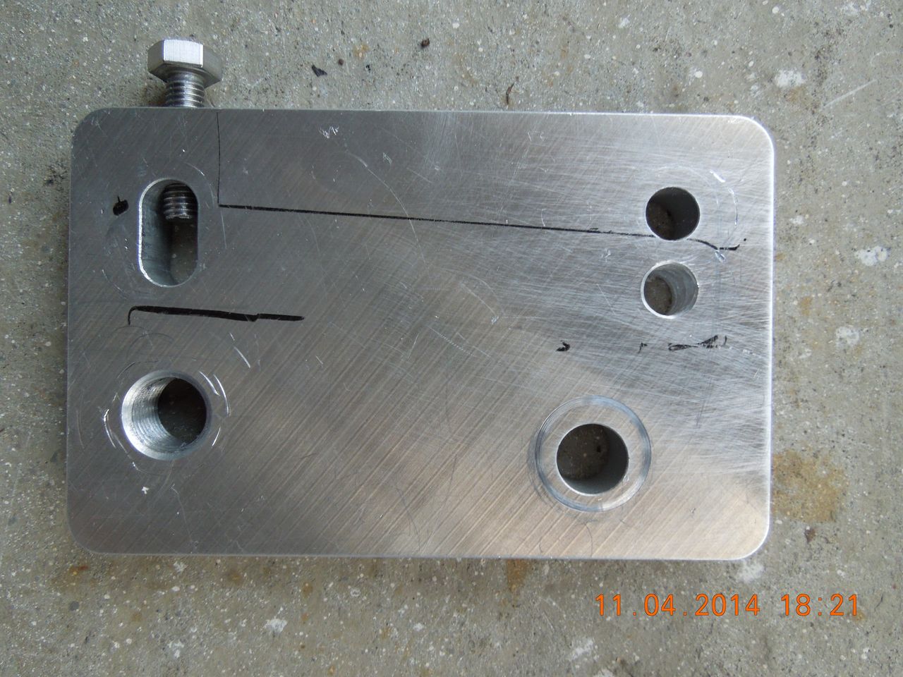

    Ich hab dann ne Weile herumexperimentiert und nachdem ich die untere Schraube der Adapterplatte weggelassen hatte, konnte man die Platte so weit verdrehen, dass es gepasst hat.
    Naja, dann eben Bohrmaschine anwerfen und ein neues Loch bohren, hatte keinen Bock auf hin- und herschickerei, naja am Ende vom Lied hing die MT in der Luft, aber nur das Hinterrad, das vordere bleibt am Boden.
    Immerhin ein Teilerfolg, aber dafür brauch dann keinen Zentralständer. Ich hab jetzt eine Mail an BS geschrieben, mal schauen, wie es weitergeht.
