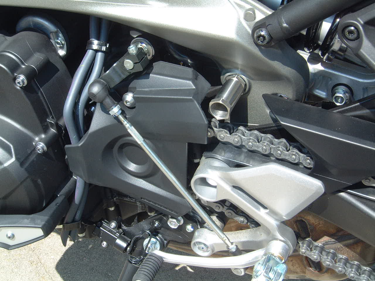

    Den Ständer habe ich Freitagabends auf die Rollen gestellt und die mitgelieferte Buchse am Moped montiert !

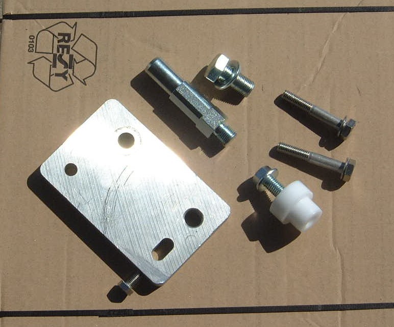

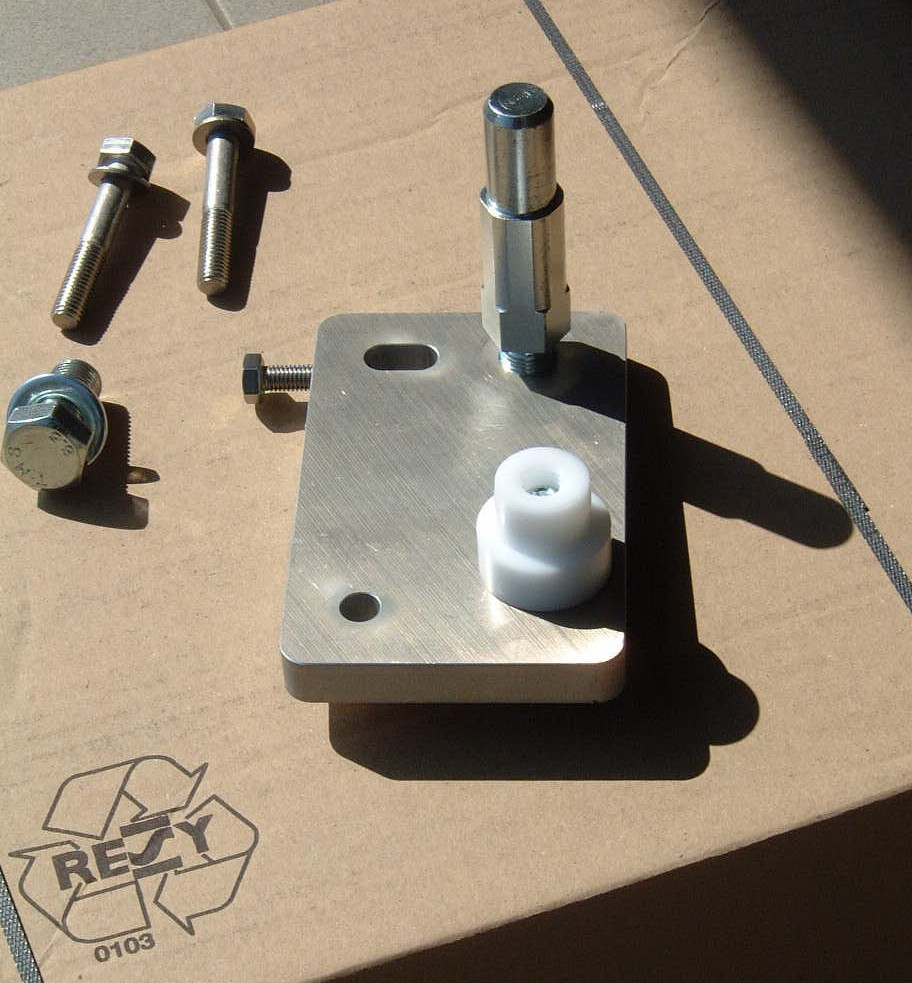

    Nur der Rest vom Anbausatz passt meiner Meinung nach nicht. Ich glaub die von BS - Motoparts haben da was verkehrtes ins Paket gepackt. Hab am Samstag ein Mail an die Brüder geschrieben und warte Morgen ab ob ich Antwort bekomme. Wenn nicht rufe ich da Nachmittag an !
    Ich schick euch mal die Bilder von den Teilen damit Ihr genauso Rätseln könnt wie Ich !! :icon-mrgreen: :icon-mrgreen:

    Ohne es vor mir zu haben würde ich sagen, dass eine Schraube zuviel ist und 2 Muttern fehlen. Ist ist in den Löchern ein Gewinde?

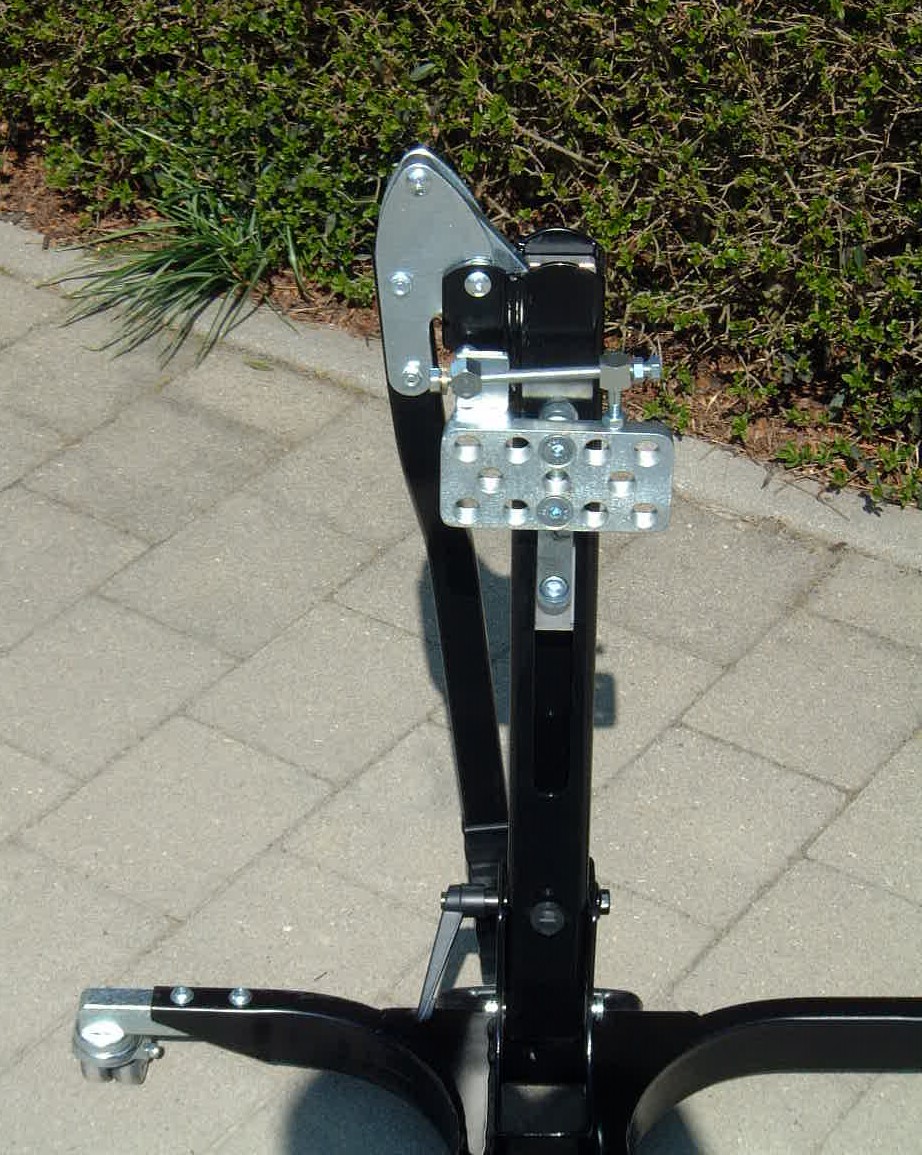

    So wie auf dem ersten Bild passt die Grundplatte ans Motorrad, der Dorn geht in die Hülse am Motorrad und der Kunststoffstutzen in das Befestigungsloch des Fußrastenhalters. Man kann die Grundplatte aber nicht an den Zentralheber schrauben weil ein passendes Loch fehlt bzw. eine Adapterplatte abgeht. Die zwei langen 10er Schrauben passen nirgends, könnten aber zur fehlenden Adapterplatte gehören.
    Die Hülse am Motorrad passt gut und fällt eigentlich nicht auf.
    Der Ständer ist massiv und gut verarbeitet, genauso wie er vor ein paar Jahren an meiner Ducati schon war !
