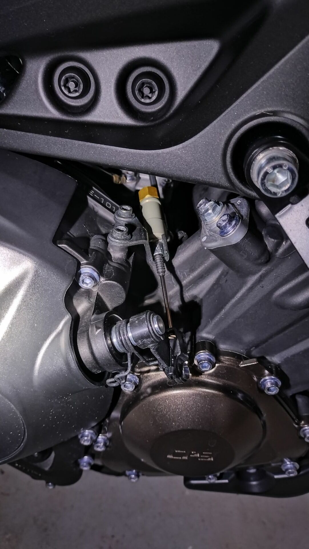

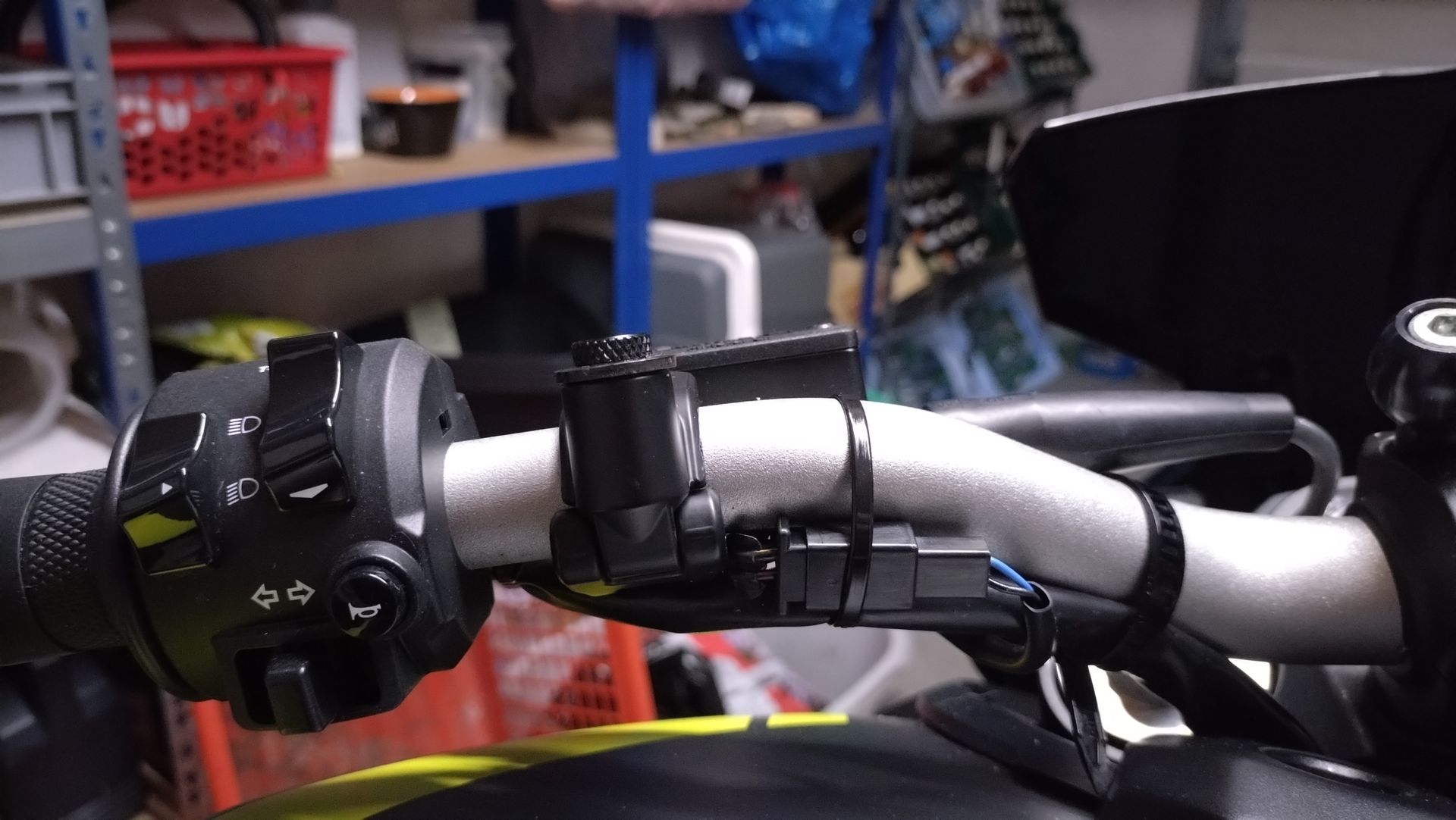

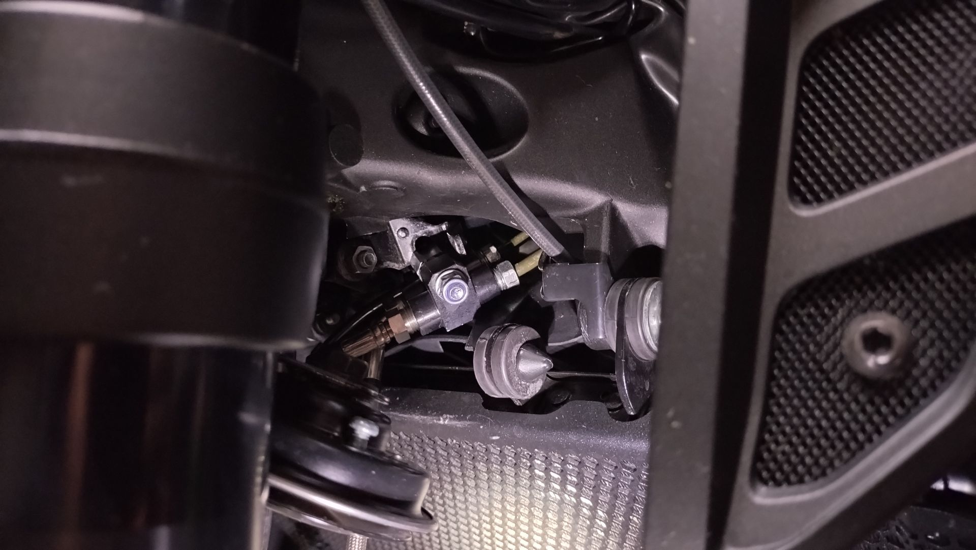

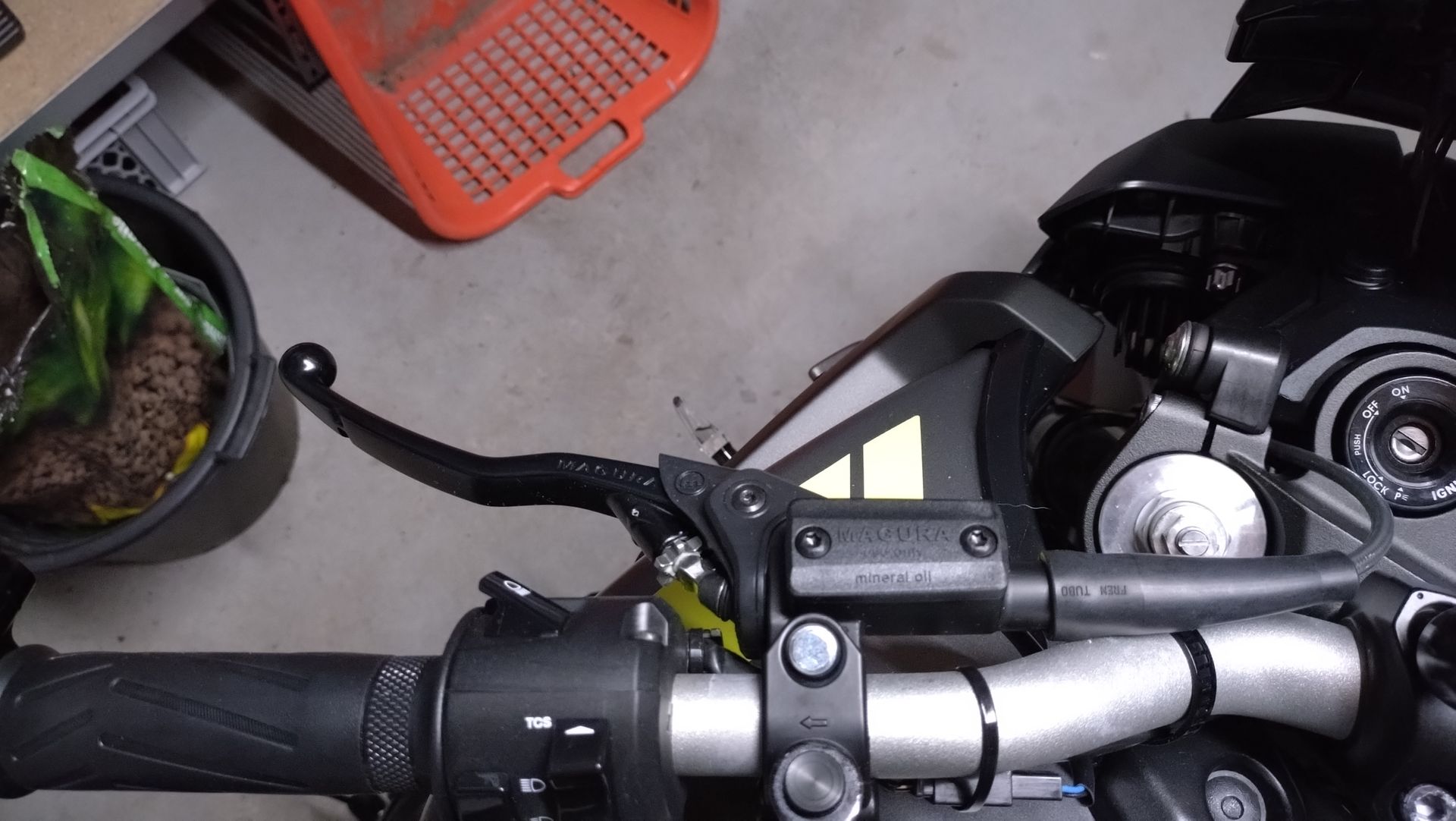

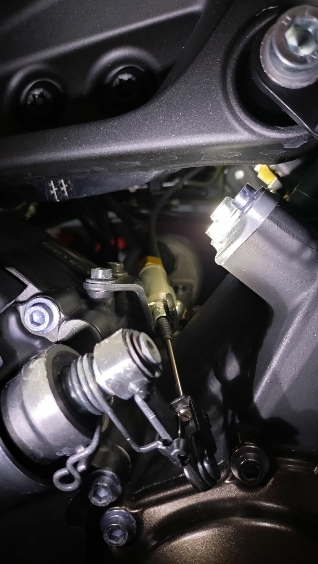

    ich hab wieder mal was gebastelt.
    Magura Hymec Teilhydraulische Kupplungbetätigung. (Ersatz des Seilzugs).
    Von meinen bisherigen Mopeds war ich hydraulische Kupplungbetätigungen gewohnt.
    Die Seilzugbetätigung der Tracer war mir zu unpräzise und wurde trotz Schmierung immer schlimmer.
    Deshalb habe ich eine Magura Hymec Kupplungsbetätigung eingebaut.
    Das Ding funzt nach Probefahrt für meine Auffassung perfekt.
    Es müssen allerdings einige Änderungen vorgenommen werden.
    Da wären :
    Andere Handguardhalterungen (Neuteile)
    sowie geringe Anpassung der Nehmerhalterung (abschleifen).
    Ausserdem muss der Hydraulikschlauch eine Länge von 1120-1150mm haben.
    Kommentare zum Sinn des Wechsels könnt ihr euch sparen,
    ich kommentiere auch keinen Auspuffwechsel!!!
    LG Helmut
    Zuvill un zuwing is a Ding. :]

    Hi Helmut,
    ich war grad auf der Homepage von MAGURA - da ist ja unsere MT09 (auch Tracer) nicht aufgelistet. ( daher wohl auch die von Dir erwähnten notwendigen Adaptierungsarbeiten.
    Kannst Du uns mitteilen, welche Teile du genau bestellt + verbaut hast - es gibt ja zahlreiche Einzelkomponeneten , welche miteinander zu kombinieren sind ( Nehmertyp A bis J ( Länge ) - Nehmertyp 1 oder 2 - 3 verschiedene Gebervarianten etc. )

    Hi Gerald,
    ich hab ein Komplettsystem für die Honda CBR600 genommen und angepasst.
    War halt günstig verfügbar.
    Deshalb kann ich Dir auch nur die Leitungslänge mit 1150mm angeben, die hab ich von Probrake als Stahlflexschlauch bestellt,
    der Rest wurde halt passend gemacht.
    Aber das sind echt nur Kleinigkeiten und eine Rückrüstung ist jederzeit problemlos möglich.
    Mir war wichtig, das ein Spiegelgewinde sowie ein Microschalter dran war.
    LG Helmut
