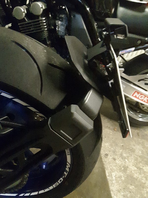

    ich habe gestern auch diesen Halter montiert... so schlank, wie möglich. Ich weiß erst seit gestern, dass das alles verboten ist, weil die Reflektoren fehlen. Ich habe mir überlegt, einen auf die Plastikabdeckung links daneben zu kleben.
    Ein weiteres Problem ist - die Beleuchtung leuchtet nicht :doh: da sind zwei Kabel und ich habe die beiden schwarzen verbunden und die beiden bunten... wahrscheinlich war das nicht okay. Aber da es gestern Abend um 23 Uhr schon dunkel war und ich nur die Straßenlaterne hatte (habe leider keine Garage), war ich froh als ich fertig war. Da muss ich morgen wohl nochmal ran.
    mt09.de/forum/gallery/image/4770/
  • #68
    Der Winkel vom kennzeichen stimmt so überhaupt nicht. Da hast du ein Teil am KZH nicht eingebaut. Und mit dem Kabel kann ich gerade nicht nachvollziehen (es sind doch nur zwei Drähte letztendlich). Die Polung sollte beachtet werden, wegen den LEDs.
    Anbei ein Bild wie es von Yamaha angedacht war. Hab ihn nach Anleitung montiert und es funktioniert alles.
  • #69
    Ja, das habe ich erstmal extra nicht verbaut, weil es dann halt wieder klobiger wird. Das Kennzeichen ist eh schon so riesig, dann die Halter mit ihren ganzen Knubbeln, Abstandshaltern und Zusatzelementen... früher war das irgendwie einfacher/eleganter. Aber ich werde das Zwischenstück wohl noch anbauen. Muss ja eh nochmal die Kabel checken.
    Ich muss das Kabel auch nochmal kürzen. Im Moment ist es ein paar cm zu lang und da die original Kabelführung/Kabelgehäuse nicht mit dem Aufsteckteil an der Ecke zusammenpasst, kann ich darin auch keine Extrarunde drehen.
