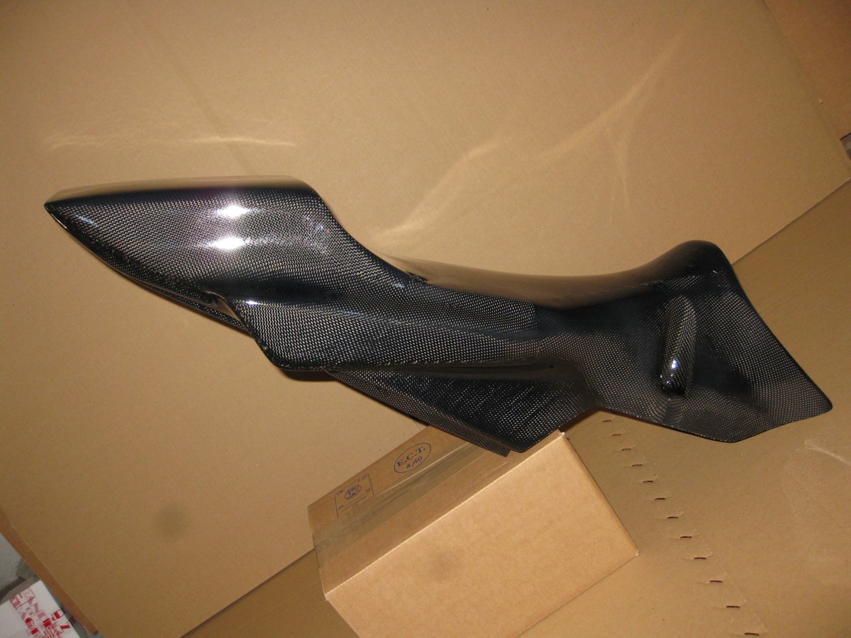

    Edit: Carbonteile habe ich bewusst weggelassen, weil der Vergleich ABS/Carbon sicher zu keiner großen Veränderung führt. Preis/Leistung: Schulnote 6. Für die Optik wiederum toll...

    Oder als Optimum Carbonfelgen.
    Leider nicht ganz legal und außerhalb meines Budgets.
    http://www.renngrib.de/epages/…ts/YAM04RBX2&Locale=de_DE
