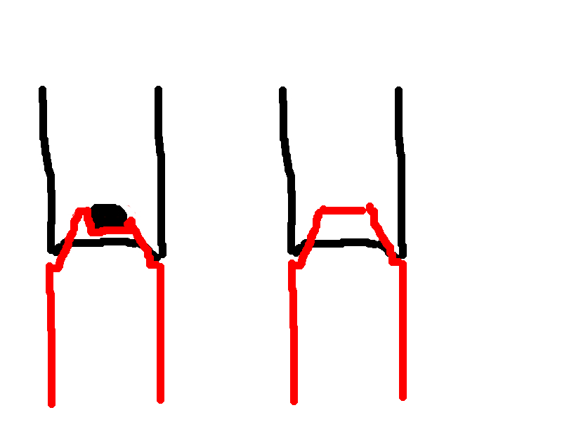

http://www.polo-motorrad.de/de…r-vorne-gabel-149681.htmlHab mir heute auch den Ständer bei Polo geholt ... passt so NAJA an der MT-09 .... sie steht, sagen wir es so ... links geht der auch gut rein in die Gabel, rechts geht da ja leider eine Inbus-Schraube durch wodurch er im Auslieferungszustandt nicht wirklich hineinpasst ins Gabelrohr
Wenn man den Aufnahme-Zinken dann mit Säge und Feile passend zusammenstutzt wird es besser
Für die Service-Arbeiten bei denen das Vorderrad frei sein muss wird es reichen, für den Rest bleib ich doch lieber bei einer Wippe für vorne ... ist deutlich stabiler ...

Die Schraube der Achsklemmung wird entfernt wenn du den Ständer benutzt , sollte man aber wiseen bevor man sich zutraut am Mopped zu schrauben.
Den Dorn mit Feile oder Säge bearbeiten ist natürlich auch eine tolle Idee. Könnte durchaus sein das er dann nicht mehr richtig hält und dann mal happy landing wenn das Teil vom Ständer knallt (gibt ja auch schon so viel gebrauchte Ersatzteile), oder?
Nicht vergessen danach wenn der Hobel vom Ständer ist die Schraube wieder einschrauben.

Danke für die nette Antwort ... Ich hätte vielleicht mehr Smilies in meinen Post packen sollen oder so um zu zeigen, dass nicht alles 100% ernst gemeint war bzw. ich eher drauf raus wollte wie man den Ständer meiner Meinung nach etwas "tunen" kann ... naja ... zu spät ...
Das man die Schraube entfernen kann / sollte um den Ständer zu benutzen ist mir auch klar (und das es auch Arbeiten gibt bei denen das nötig ist sowieso) ... Hab dann doch auch schon mehr als eine Schraube am Moped auf / zu gedreht ... die Frage ist, ob ich das jedes mal möchte wenn ich den Ständer nur mal kurz drunter packen möchte um mir die Arbeit bei der Felgenreinigung zu erleichtern, neue Aufkleber auf die Felge zu machen oder so "Kleinzeug" ... dafür hab ich ihn gekauft ... da die "Dornen" egal ob mit oder ohne Klemmschraube immer deutlich und voll in den Gabelrohren stecken seh ich kein Risiko, dass die runter kommt
Zu Arbeiten die den Ausbau des Vorderrades erfordern werde ich die Maschine sowieso, wie alle anderen bisher auch, mit zwei Gurten an die Träger der Werkstattdecke hängen ... das ist sicherer als jeder Ständer, aber hald auch deutlich aufwendiger ... und bei sowas trau ich einem Ständer in dem Preissegment auch nicht wirklich, denn auch im "Normalzustand" ist das Ding eine eher wacklige Angelegenheit (aber man muss wie gesagt den Preis beachten)
Edit: Jetzt mit Bild was ich genau gemacht habe, wirklich viel vom Dorn wurde nicht entfernt. (man verzeihe mir meine Paint-Künste - ist in echt alles etwas "konischer" usw., ist klar - hoffe man kann erkennen was gemeint ist) ... ich denke, dass sich die Auflagefläche zwischen Ständer und Gabelrohr durch die Bearbeitung nicht wirklich verändert hat ...
