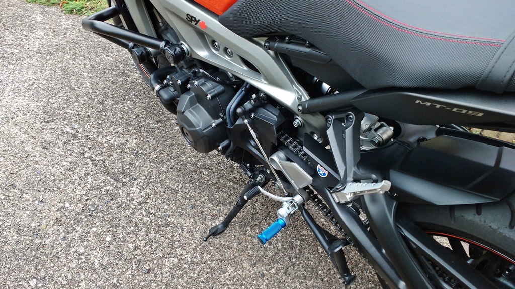

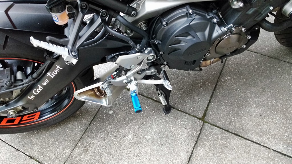

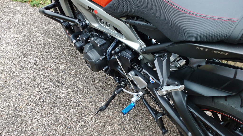

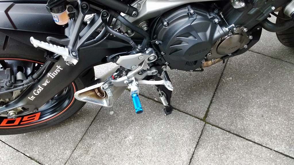

    ich habe mich jüngst für diese LSL Rasten mit Variogelenk 8fach entschieden:
    https://www.louis.de/artikel/l…fach-verstellbar/10047130
    und die passenden Rasten dazu
    https://www.louis.de/artikel/l…alu-paar-mit-abe/10047848
    hab mich für die Geschlossenen entschieden, sehen einfach besser aus als die halben.
    Leider habe ich, ähnlich wie Du einige körperliche Gebrechen und so für mich den optimalen Knie u. Fußwinkel bei meiner Größe und Schuhgröße gefunden.
    Ist halt die günstigere Alternative zu kompletten Fußrastenanlagen, die nochmal um einiges teuerer sind.
    Ich bin jedenfalls top zufrieden damit, fahre allerdings die SR Bank die nochmal 2 cm höher ist als das Original.
    jedenfalls passt alles auch von den Schräglagen über 40°, denke auch wegen der Heckhöherlegung. :icon-mrgreen:
    Bremse und Schalthebel müssen dann etwas runtergestellt werden (bei der Bremse schauen das der Geber so ausgeschraubt wird, das das Bremslicht nicht dauerhaft leuchtet) ist aber keine große Sache.
    Wie Katzenauge schon oben schrob, kommt das ganze etwas weiter raus, beim Schalten null Probleme, beim Bremsen mit Kampfstiefel gewöhnt man sich aber ratzfatz dran ;)
    habe das blau bewußt gewählt um farbliche Akzente zu haben, mir gefällt´s :P
    hoffe Dir etwas weitergeholfen zu haben;
    left Greet´s
    Mike
