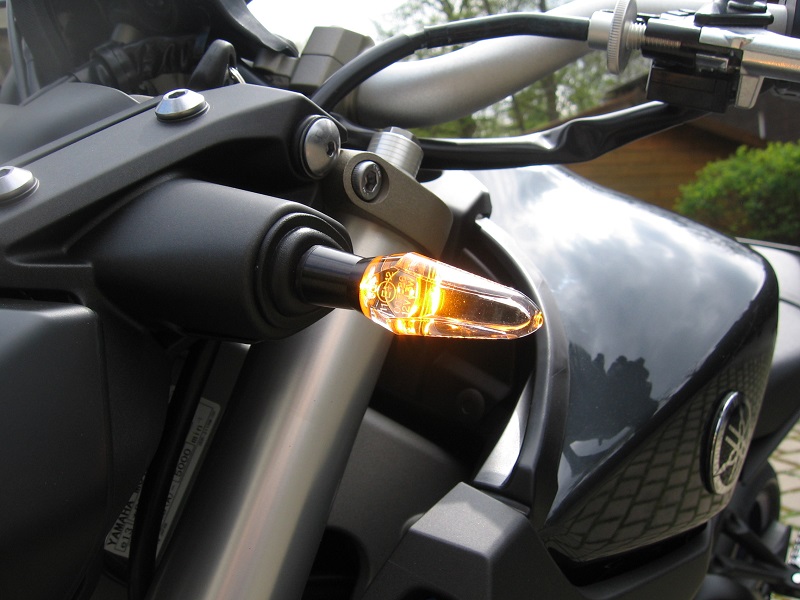

    Hallo Chris,
    Wo gibts diese Platten, die du da hast? Also 2x flach und 2x mit Wölbung?
    Finde die ums Verrecken nicht .. :eusa-shifty:
    Grüße
    Kevin
  • #123
    Habe am Wochenende meine neue Kz-Halterung verbaut und deswegen brauche ich den hinteren Satz nicht mehr (2x flach und 2x Wölbung).
    Separat gibt es die so nicht zu kaufen, nur zusammen mit original Yamaha Blinkern (so viel ich weiss).
    Die könntest Du halt haben, brauchst nur ne PN schicken.

    Fehlt da noch etwas, oder sind diese Teile ausreichend damit die Blinker dann auch funktionieren. Brauch ich die Kabelsätze wirklich oder reicht auch ein anderes Relais (wenn ja welches?) oder benötige ich sowieso beides????
  • #128
    Einfach ein Relais rein und gut ist alles andere ist Murks! Außerdem besten die Widerstände, wenn du Pech hast aus 2 Stück pro Blinker und das wird nicht nur im Scheinwerfer eng!
    Motorcyclist: A person willing to take a container of flammable liquid, place it on top of a hot moving engine and then put the whole thing between their legs
  • #129
    Ich habe die Yamaha LED, die werden mit Widerstand geliefert. Ich habe die auch zuerst eingebaut.
    1) Es wird eng
    2) Es wird warm - wie der Name Widerstand schon sagt.
    Mein Yamaha Händler hat mir das Relais für 12 Euro beschafft.
    Problem gelöst.
    Gruss - André
    XJ900N - BJ 1986
    MT09 - BJ 2013

    Gibt es die Bilder eventuell auch in einer Größe das man etwas erkennt?
