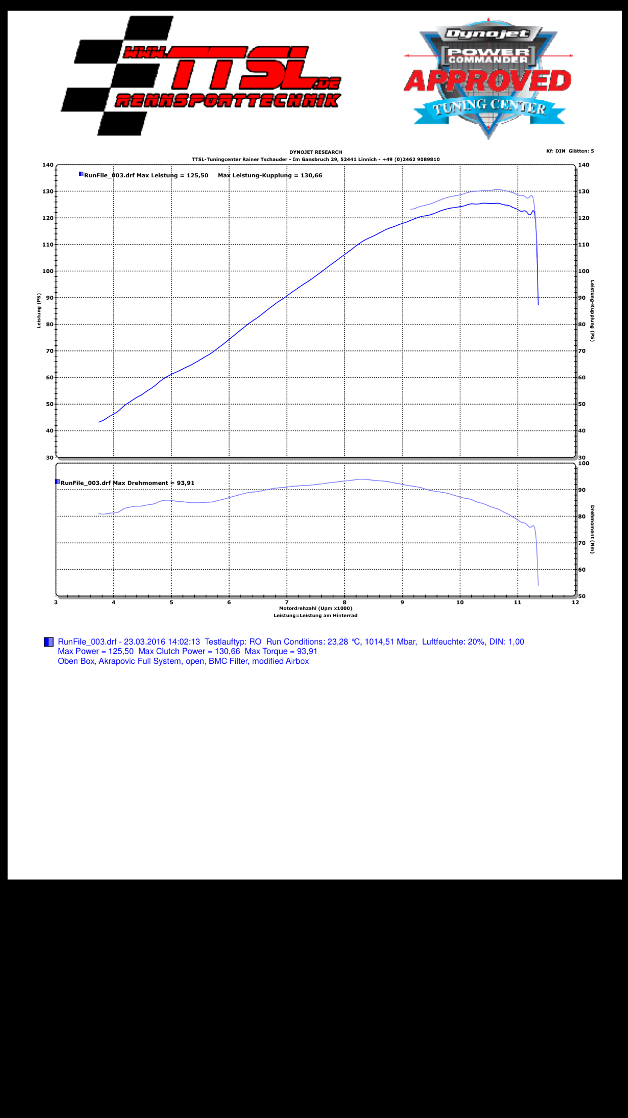

    und ja es sind mit den Sachen 20ps möglich und wenn ihr (Natanea) es nicht glaubt, dann ruft einfach mal bei TTSL Rennsporttechnik an und fragt den lieben Rainer. Er hatte meine auch gemacht und war selber auch überrascht was man noch rausholen konnte.
    Und hier das Diagramm mit ca. 131 Ps an der Kupplung und ca.94Nm :eusa-drool: am Motor sind es dann 135ps
    Auspuff Akrapovic Racing Line ( die illegale Version)
    Und Tschüsssssss
  • #30
    Ok, das sind dann 9PS mehr als die Serie. Der (illegale) Auspuff ohne Straßenzulassung, bringt dann nochmal ~ 6 PS. Den habe ich auch gesehen, aber ich fahre nichts ohne STraßenzulassung. Kann böse Ärger geben. + Maschine stehen lassen müssen etc. Das reine PC + ECU Tuning sind dann also irgendetwas mit ~9 PS Gewinn. Der Auspuff kostet nochmal einen Tausi...
    Also insgesamt roundabout 1800-2000 Euro für 15-20 PS.
    Sind aber immer noch nicht 140 PS und ist höchst auffällig illegal. :roll:
