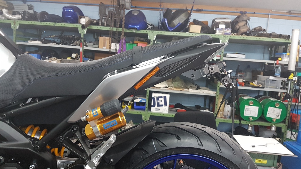

    Guten Morgen,
    in meinem Kfz-Schein steht unter K und (6):
    Nummer der EG-Typengenehmigung oder ABE das Datum 04.11.16
    sowie unter (14): „Euro 4“
    Was bedeutet dies für die Reflektoren?
    Gruß, Michael

  • #110
    "6.12.3.3. in Längsrichtung: derart, dass sie unter normalen Umständen nicht durch die Kleidung des Fahrzeugführers oder des Beifahrers verdeckt werden.”
    geht wohl nicht durch die position. da sind die beine vom sozius davor. und ich gehe davon aus dass es egal ist ob man dann tatsächlich mit sozius fährt oder nicht.
