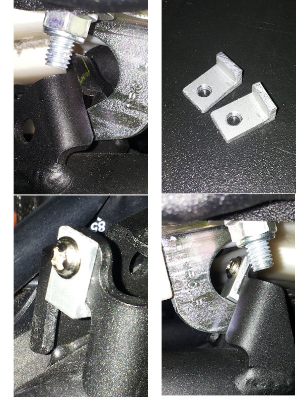

    Ich habe das Sitzbankklappern etwas anders beseitigt.
    Dazu habe ich einfach einen Aluwinkel vom Baumarkt zugeschnitten, ein Loch gebohrt, Gewinde rein und fertig.
    Die Daten: Materialstärke 2mm, Breite 8mm kurzer Schenkel 5mm, Langer Schenkel 13mm, Gewinde M3 (Platz reicht auch für eine Mutter)
    Die Sitzbank hat jetzt nur noch sehr wenig Spiel, gerade so, dass es nicht klemmt.
    Eine Variante mit Langloch und dadurch einstellbarem Spiel ist auch möglich.
    Viel Spaß beim Nachbauen
