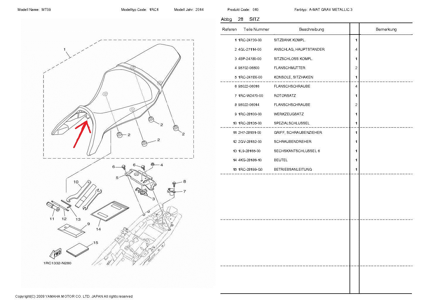

#22 Zitat von JugendrenteAlles anzeigenBei mir ist schon einer der beiden kleinen Gumminoppen vom vorderen Sitbankbereich verloren gegangen.
Wahrscheinlich beim zumachen durch die Bewegung nach Vorne rausgefallen und dann verschollen. Echt Ärgerlich, jetzt wackelt das Ganz noch mehr.
Hatte jemand das gleiche Problem?
Weis jemand wo ich so ein Gummiding nachbestellen kann? Und was man dagegen machen kann das die nicht wieder abfallen?Gibt es hier zu kaufen:

Hmm ob das die richtigen sind? Da ist je kein Bild oder Abmessungen bei. Wie kommst du darauf?
#25 Danke Chris für deine Mühe, aber das sind nicht die richtigen Nöppel. Die Richtigen sitzen an der im Bild markierten stelle rechts und links und haben wie man sieht kein Beschriftung und keine Teilenummer.
Genau die fehlen mir aber und die fehlen auch bei der Händler-MT auf einer Seite. Und der wusste nicht wie er die nachbestellen soll. -
#27 Zitat von JugendrenteAlles anzeigenDanke Chris für deine Mühe, aber das sind nicht die richtigen Nöppel. Die Richtigen sitzen an der im Bild markierten stelle rechts und links und haben wie man sieht kein Beschriftung und keine Teilenummer.
Genau die fehlen mir aber und die fehlen auch bei der Händler-MT auf einer Seite. Und der wusste nicht wie er die nachbestellen soll.Ich habe den Sitz mal runter genommen und habs gesehen was Du meinst.
Du brauchst so etwas:
Dann must Du unter Gummi-Nippeln googlen und findest dann bestimmt die richtigen Abmessungen.oder einfach im Baumarkt Filz kaufen:
Ist die billigste Lösung und genau so gut. -
#30 Habe mir Anti-Rutschmatten Reste genommen, zurechtgeschnitten und unter die Auflagepunkte geklebt (zwei Lagen). Zuerst mit doppeltseitigem Klebeband, leider hat das über viele Kilometer nicht gehalten. Habs dann mit 2K Kleber probiert, hält bis jetzt. Sitzbank kommt einen guten cm hoch! Das Popometer empfindet auch besser
