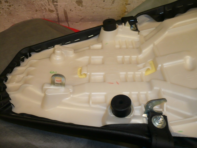

Unsere Sitzbank ist vorn mit einem Zapfen am Tank arretiert, hinten links vertikal und horizontal durch das Schloss gesichert, hinten rechts durch einen runden Zapfen an der Bank nur nach vorn und hinten begrenzt.
Mittig befinden sich zwei Führungshaken, die die Bank vertikal sichern, allerdings in ihrer Aufnahme ziemlich viel Spiel aufweisen, was dazu führt, daß sich die Bank auf der rechten Seite ziemlich weit anheben läßt.

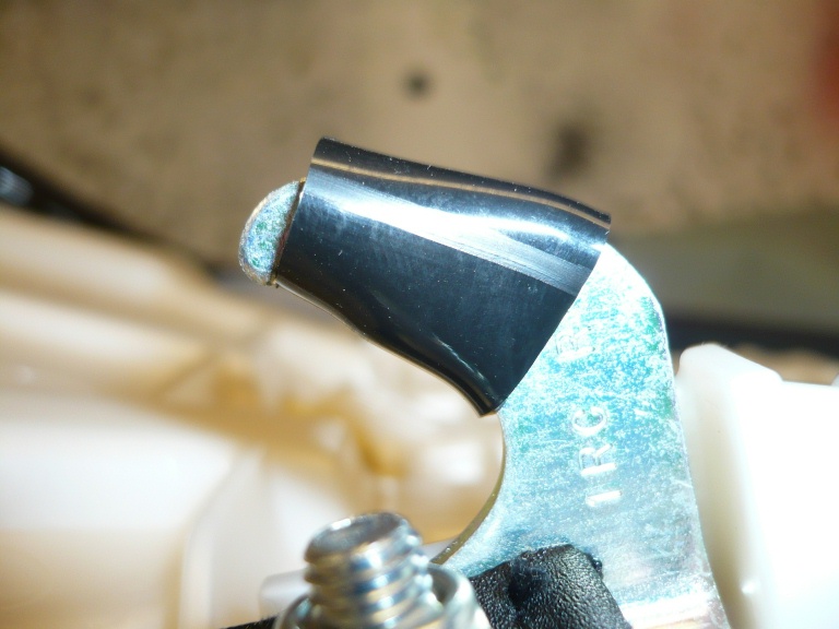

Ich habe ein Stück weichen PVC-Schlauch (innen 7, außen 10mm) über den rechten Führungshaken geschoben, gerade so, daß die Spitze des Hakens noch rausschaut, so sichert sich der Schlauch selbst vor herunterrutschen.
Resultat: Sitzbank weist rechts und links das gleiche (geringere) Höhenspiel auf, wirkt wertiger und reibt dadurch auch weniger vorn am Tank.
