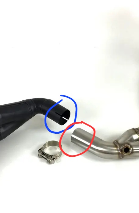

#74 Oh man, na super. Laut Anleitung sollte man den Krümmer festmachen und dann den Endtopf drauf.
Kann mir kaum vorstellen das, ein lockerer Krümmer mir das erleichtert. Habe einfach das Gefühl das es vom Durchmesser nicht passt.
Noch mal kurz ein Bild um auf Nummer sicher zu gehen. Das blaue lässt sich nicht weit genug aufs rote schieben.
Ich habe fast 40 Minuten gebraucht um den Krümmer wieder fest zu schrauben, echt bescheiden wenn man den Kühler nicht abmontiert.

#79 Oh man, na super. Laut Anleitung sollte man den Krümmer festmachen und dann den Endtopf drauf.
Also wenn ich mir das Foto so betrachte, müssen die 3 cm ausreichend sein, das Chromende in das schwarze stecken
sollte passen
