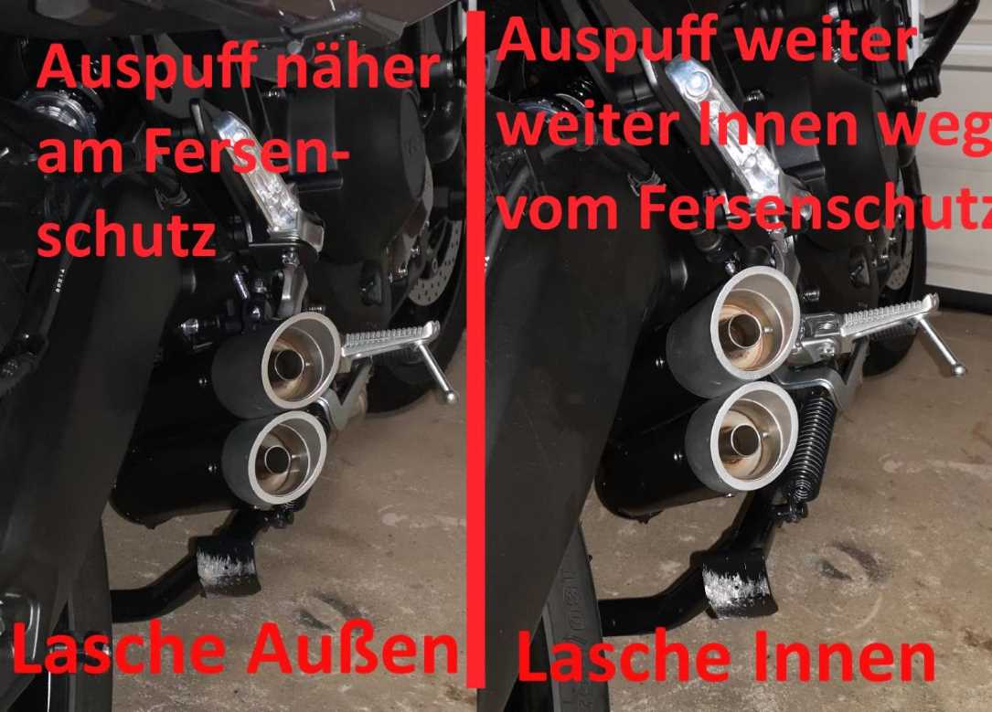

    Habe letzte Woche eine nagelneue Hyperlow unter meine Tracer 900 gebaut.
    Dabei ist mir folgendes aufgefallen:
    Auspufflasche vor dem Halter am Rahmen = Laschenloch zu tief, Topf zu nahe am Fersenschutz, Topf zu tief, alles furchtbar unter Spannung = falsche Montage!
    Auspufflasche hinter dem Halter am Rahmen = alles passt wunderbar, Topf sitzt höher und weiter zurück, nichts sitzt unter Spannung = richtige Montage!
    Werde noch Fotos hinzufügen.
    Da der CP3 Motor und der Hauptrahmen bei allen 3 900er Modellen gleich ist, passt ein und der selbe Hyperlow auch an alle 3 Modelle.
    hunderte Eifelkurven direkt vor der Tür
  • #20
    Hallo nochmals,
    Ich hatte auch erst die Lasche Außen, mit dem oben genannten Ergebniss. Es sah beinahe so aus wie auf den Bildern weiter oben bei der Montabe des nicht passenden X55. Ich hab den Topf tierisch hochbiegen müssen. Bei der Montage hinter dem Halten brauchte ich nur einen Finger um den Topf leicht zu fixieren während ich die originale Schraube durchsteckte. alles ohne jeglichen Kraftaufwand. Das Loch in der Lasche lag nicht einen Millimeter neben dem Loch im Halter. Genial genau gefertigt!
    Hier noch die versprochenen Bilder:
