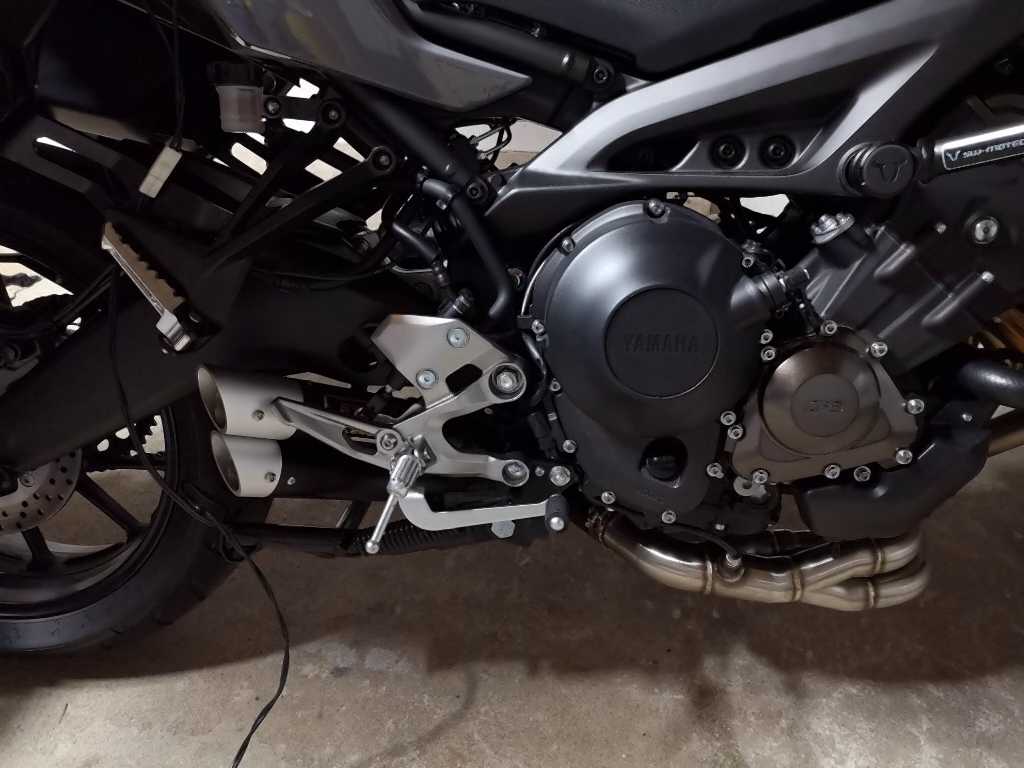

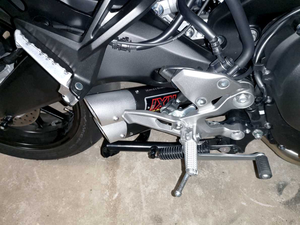

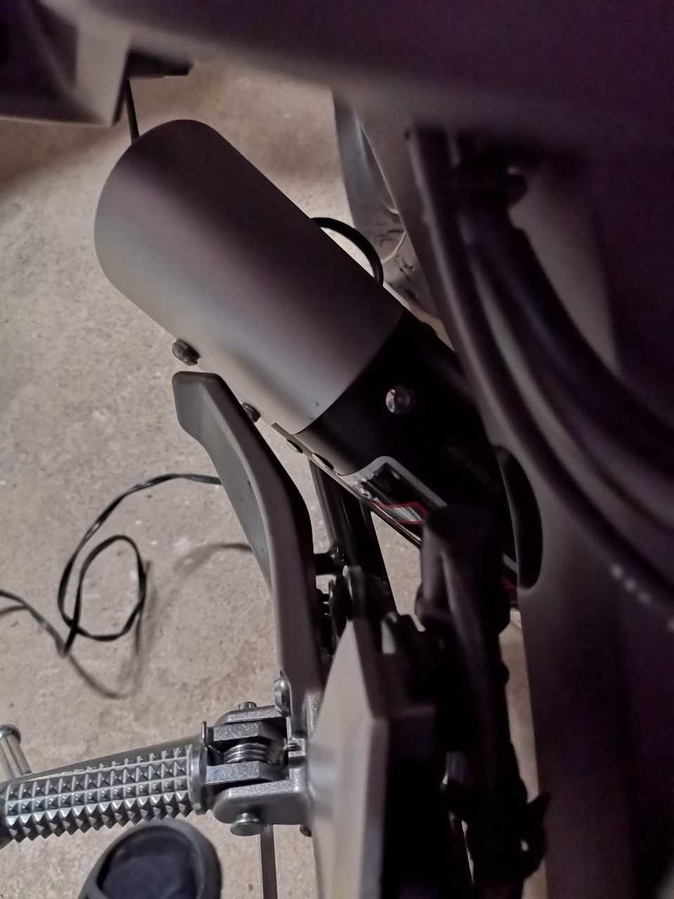

    Hat jemand Bilder wie es aussieht wenn die Tracer RN43 auf dem Seitenständer steht und der Hauptständer Hochgeklappt ist mit dem Ixil Hyperlow ?
    MT09 Tracer 2017. Testfahrer für STS, Blinkerrückstellung und Adaptives Bremslicht.
  • #28
    Hier sind die Bilder meiner RN57.
    Die kann man mit der RN43 vergleichen, da beide schon den neuen Euro4 Motor und die neuen Fußrasten mit dem längeren Fersenschutz haben.
    Ich werde aber den Anschlaggummi des Hauptständers noch um die Hälfte kürzen, damit der Hauptständer etwas höher hängt, sieht einfach schöner aus, und Platz ist bei der Hyperlow ja genug (ca. 3-4 cm, auch wenns auf den Bildern weniger aussieht)!
