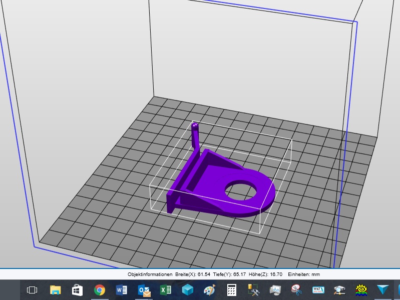

    ich hätte grundsätzlich auch Interesse an einem Halter für eine Steckdose, der "ordentlich" am Motorrad befestigt ist. Da wäre Dein gedruckter Halter ideal. Aber ich habe keine USB-Dose (und auch keine Zigarettenanzünderdose) verbaut, sondern eine (sog.) Bordspannungssteckdose (das sind die kleinen, wie sie z.B. an BMWs eingebaut sind).
    Wenn Du den Halter anpassen kannst (und Dir das für mich antun willst), melde ich mich mit den Maßen (dem Maß, Du brauchst ja vermutlich nur den Einbau-Durchmesser).
    Vielen Dank!
    Grüße
    Marcus
  • #25
    Hallo Markus,
    gibt es auch eine Lösung die bei originaler Instrumentierung passen kann?
    Gruss Frank
  • #26
    Diese Lösung passt nur bei der originalen Instrumentierung ;)
    Habe diese Lösung extra für diejenigen entwickelt, die keinen mittigeren Tachohalter verbauen wollen
    Montage:
    1. Die 3 Schrauben hinten am Tacho rausdrehen, Stecker kann dranbleiben
    2. Tacho anheben, Halter mit eingebauter USB-Dose einsetzen, Tacho wieder montieren
    3. Kabel wie bei Tachohalter Typ D verlegen und anschliessen
    Fertig !
  • #28
    Hallo Markus,
    ich habe diese Bordspannungssteckdose verbaut: Reichelt BST21. Hierzu habe ich mir aus einem Winkel, der eigentlich der Blinkerbefestigung dient, einen Halter gefeilt und mit Kabelbinder an der Halterung der vorderen Startnummerntafel befestigt. Ist nicht wirklich schön, aber dort sieht man es kaum. Aber Deine Lösung wäre schöner. Wie schon geschrieben, müsste Dein HAlter an den kleineren Durchmesser der Bordspannungssteckdose angepasst werden. Der Einbaudurchmesser der Bordspannungssteckdose ist 18mm.
    Bei Conrad finden sich die technischen Daten dazu: Conrad 844225 (ist dieselbe Dose, nur ohne Deckel) und dann unter "Dokumente und Downloads" das PDF öffnen. Dort findet sich dann auch eine Zeichnung (auch zu dem Modell mit Deckel).
