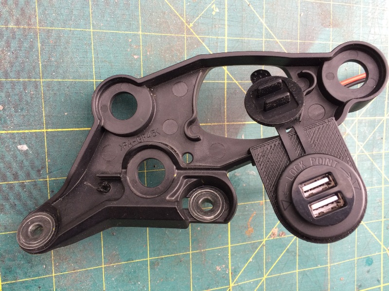

    Nach Ändy's USB-Steckdosenumbau fragte hier jemand ob man nicht eine Halterung für den originalen Tacho machen könnte...

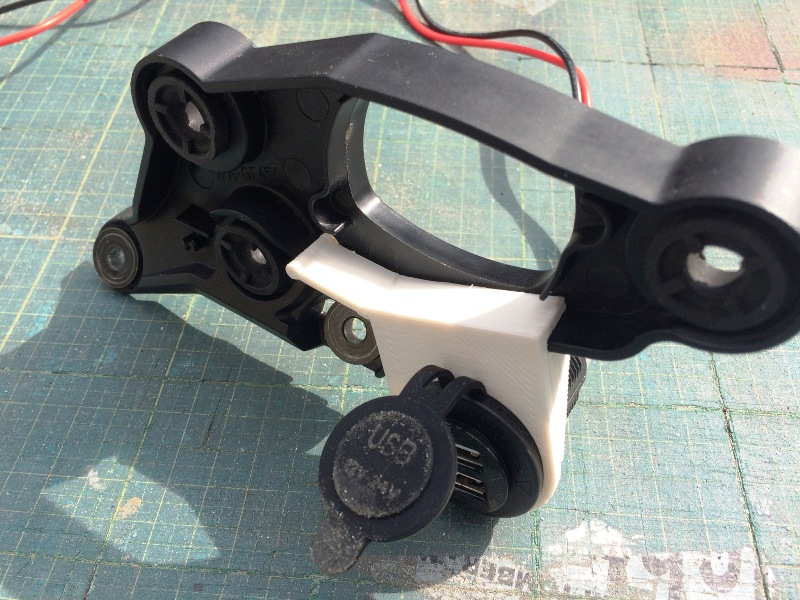

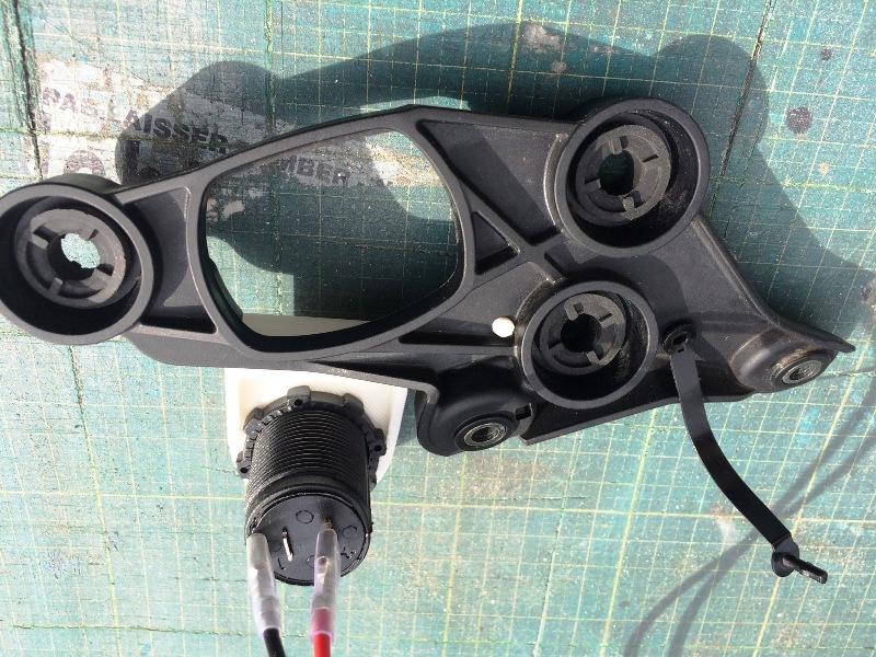

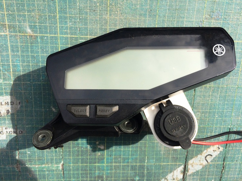

    Hier mal der allererste Prototyp aus'm 3D-Drucker - dieser wird einfach zwischen Halter und Tacho geklemmt, Anschluß wie beim Typ D Tachohalter
    Es fehlen natürlich noch ein paar Verstärkungen sowie eine Einrastung damit's nicht verrutscht...

    Alles klar, ich schau dann morgen mal ob/wie das am besten passt und mache den Halter schöner und stabiler

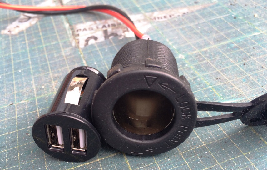

    Ich denke das sich das komplette Set mit Halter, USB-Dose, Stiftkontakten für den Nebenverbraucherstecker sowie Schrumpfschlauch über die gesamte Kabellänge für etwa 20€ inkl. Versandkosten machen lässt
    Wäre dann eine günstige Variante zum Tachohalter Typ D....

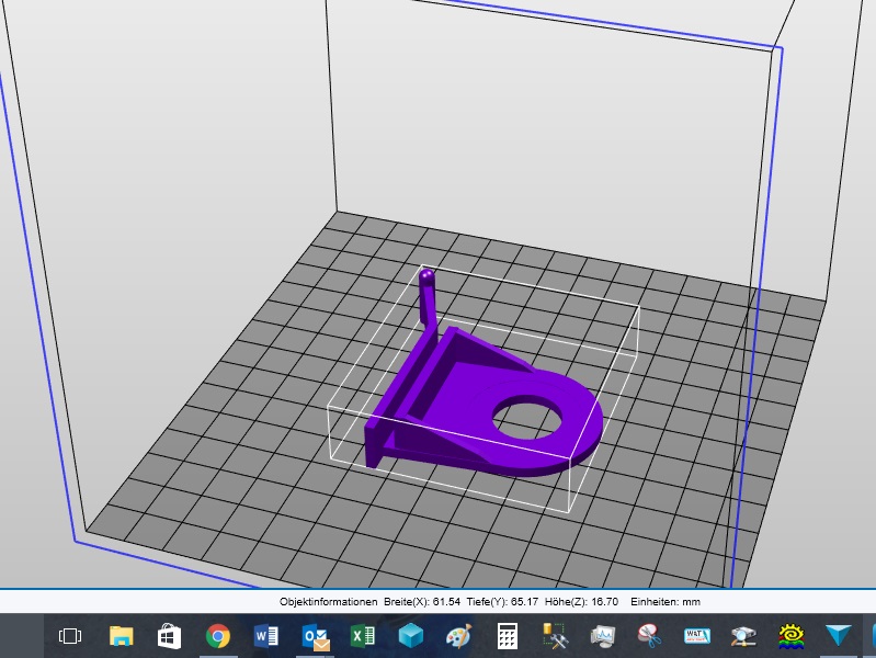

    Habe fertig... :)
    Das endgültige Teil wird natürlich schwarz wie sich das gehört, muss dafür aber erst neues Filament ordern
    Die Lage der USB-Dose entspricht Typ D, nur ein paar mm weiter vom Lenker weg
    Preis für das komplette Set (Halter, USB, Stiftkontakte, Schrumpfschlauch) 20€ inkl. Versand
