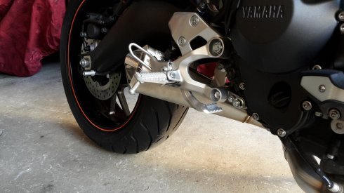

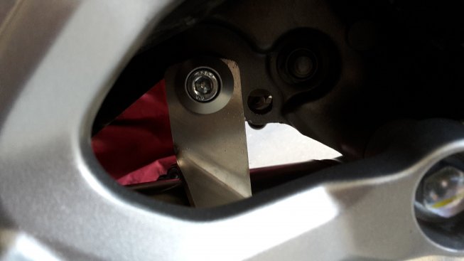

wenn meine - zweite - Anlage jetzt irgendwann vom Händler kommt dann wird ggf. nen Adapter gebaut wenn der Halter wieder nicht passt
Bedenken in der Hinsicht? Nö, weil wo solls da Probleme geben, es wird nur ein Halter gekürzt und ein Zwischenstück eingefügt. Ja, es ist ne zusätzliche Verschraubung, die locker werden könnte, kann man mit entsprechenden Schrauben/Muttern verhindern...und in der Theorie isses ja ein Punkt mehr, der Bewegung mitmacht und eigentlich ne theoretische Längenausdehnung vom Material nochmal besser kompensieren kann als die einzelne, gummigelagerte Originalverschraubung.
Adapter wird aus 5x30mm Edelstahl gefertigt, sollte für ca nen Kilo Endpott plus paar 'good vibrations' reichen.
muss letztendlich jeder für sich selber entscheiden, was er sich an Arbeit antut und ob er seinen Schrauberfähigkeiten traut, ich schraube mittlerweile seit über 10 Jahren, sowohl beruflich wie auch privat, da sammelt man so seine Erfahrungen und sieht nicht mehr alles so eng, wenn mal was nicht auf anhieb passt oder mal improvisiert werden muss
