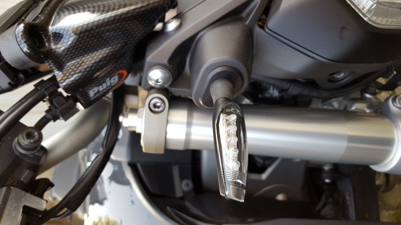

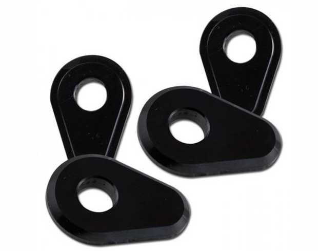

#16 Ich persönlich verwende folgende Adapterplatten:
http://www.ebay.de/itm/252305641308
Davon benötigst du pro Blinker jeweils zwei.Alternativ passen die Plastikplatten von Louis, die auch auf die neueren R6-Modelle passen. Das sind die Spitzeren.
Dann noch ein Relais:
http://www.ebay.de/itm/131910336621Und Adapterkabel, falls du dir die Lötarbeit sparen möchtest:
http://www.ebay.de/itm/141464637000 -
#18 Die Plastikadapter kann ich nicht wirklich empfehlen. Hatte es mit jenen von Louis versucht. Wenn die Schrauben ein wenig fester angedreht werden, verziehen diese sich sehr schnell und reißen im "besten" Fall. Auch waren die Blinker dann schwer auszurichten, bzw. waren dann leicht schief. Also noch einmal geschaut und dann auch auf Blinkeradapterplatten aus Aluminium gestoßen. Ich hatte mir dann nachfolgende Platten bestellt, montiert um bin sehr zufrieden damit. Auch haben diese eine passende Nut und sehen sehr wertig aus. Für mich persönlich daher der Favorit.

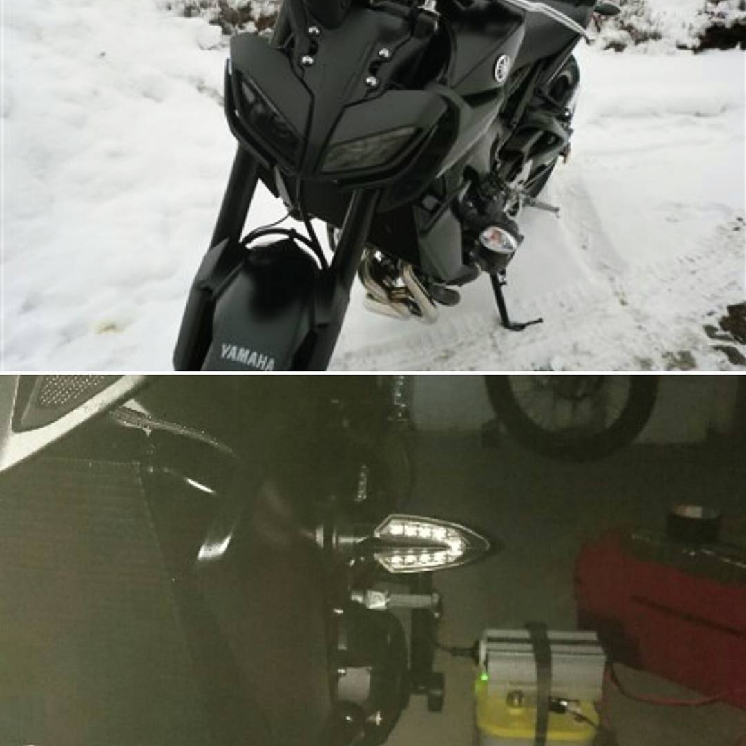

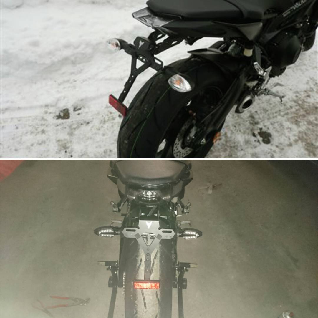

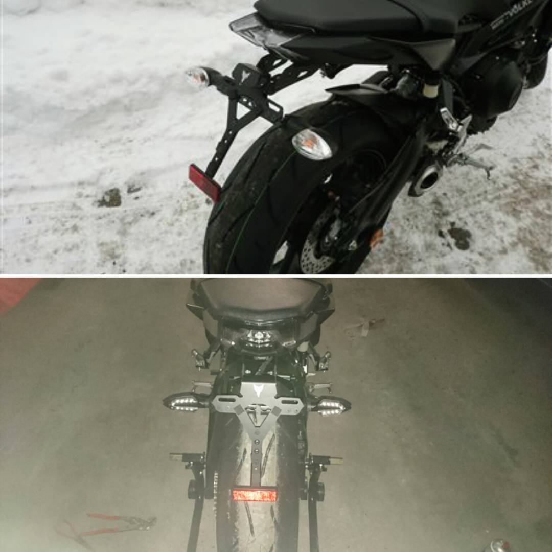

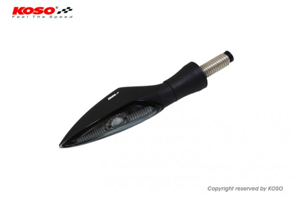

#19 Sehr geiler Thread. Ich überlege schon lange, welche der M-Blaze Blinker ich nehme - Pin oder Ice. Weiß ich zwar immer noch nicht, aber nun kann ich sie zumindest mal an einer MT sehen...
Die Pin sehen gut aus und sind günstig, die Ice sehen Hammer aus. Kann mir auch vorstellen vorn Pin und hinten Ice zu nehmen.
Wie auch immer: danke für die Bilder! Natürlich auch die anderen. Ich habe übrigens die originalen Led von Yamaha. Nichts, was sich zu posten lohnt. -

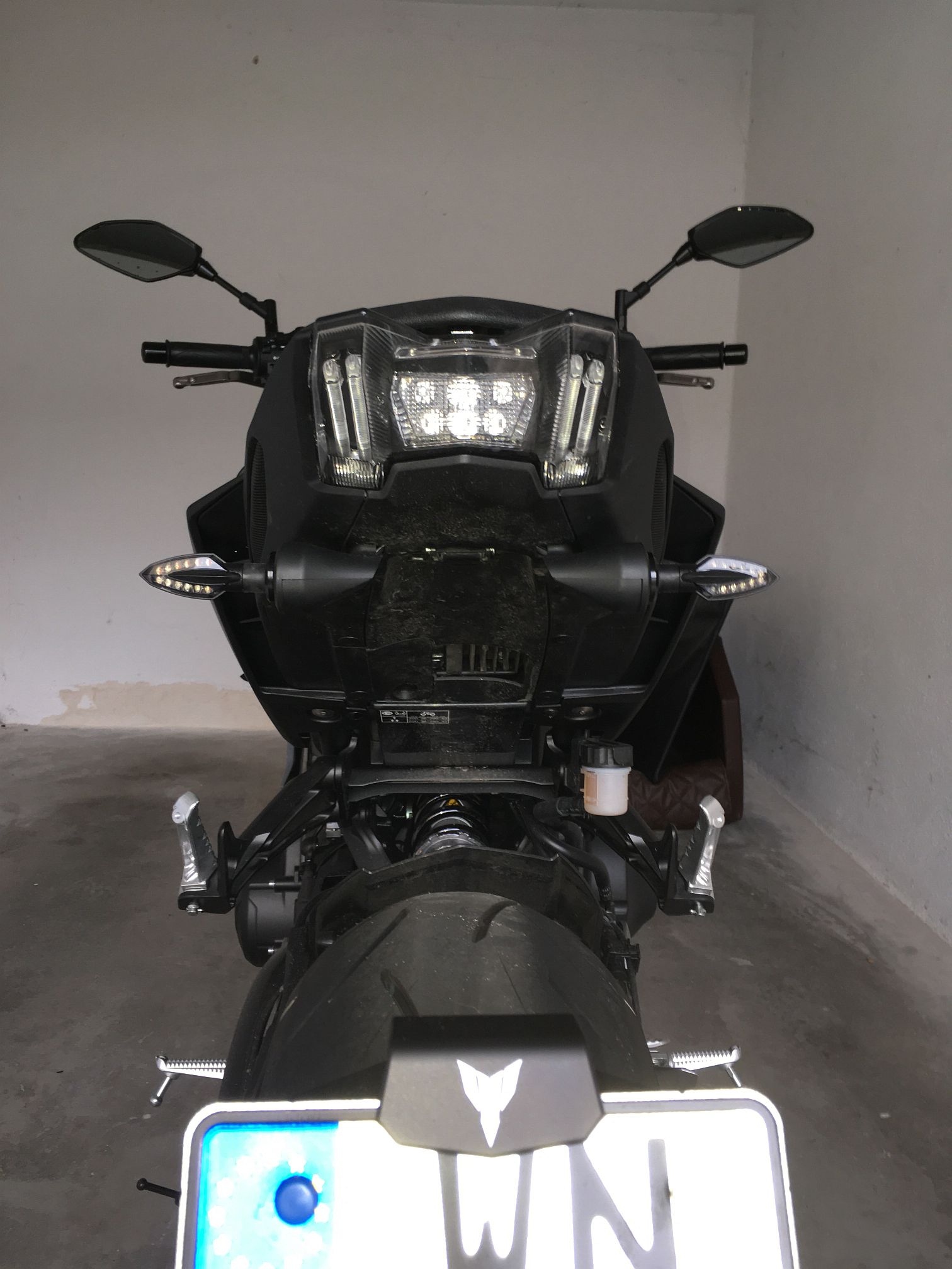

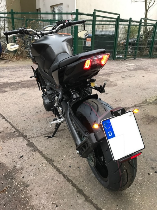

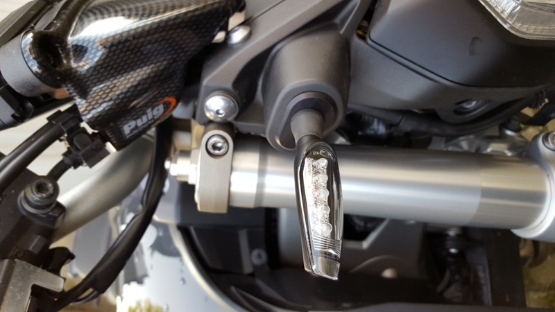

#20 Hallo zusammen,
noch ein Beispiel zu LED-Blinkern, welche ich letztens montiert habe. Sind von der Optik den OEM-Yamaha-Blinkern nachempfunden, jedoch etwas kleiner, (L/B/H: 51/25/23 zu 86/35/30). Zudem mit 12 LEDs (OEM: 9) ausgestattet. Preislich liegen sie um die Hälfte der OEM-Blinker, (26 - 37 EUR).
Als Adapterplatten kann ich ebenfalls die weiter oben von Polarlander weiterempfehlen. Leider hatte mein Händler nur zwei vorrätig und ich musste mir für vorne andere Platten besorgen.Lg Reiner
