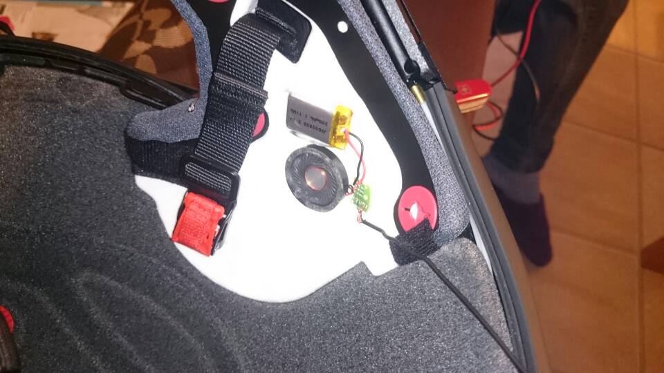

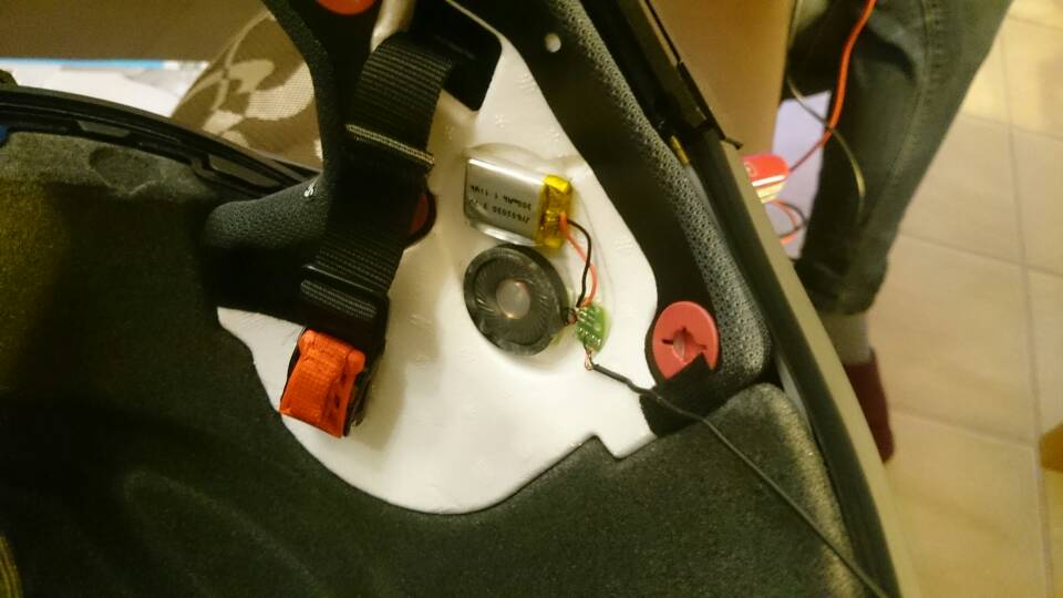

    Also ich habe jetzt mich noch weiter mit dem Thema beschäftigt.
    Da mir die ungleiche Luftstömung am Helm zur Sorge geworden ist, suchte ich nach einem universal integrierten System (ähnlich dem Schubert SRC).
    Meine Frau hat für das Smartphone (Android) die App "Intercom" gefunden. Mit dieser ist es möglich über Bluetooth mit anderen zu kommunizieren.
    Also ich mir jetzt die Idee erwachsen, mir selbst ein Headset zu bauen. Natürlich soll es einfach und bequem sein und gut funktionieren.
    Also heute/morgen kommt der neue Helm (Schubert C3 Pro) in diesen werd ich mein "selbst-bau-Headset" einbauen.
    Basis ist dieses Headset: http://www.amazon.de/AmazonBas…it-Mikrofon/dp/B00Q3OHC94
    Zerlegen ging bisher gut.
    Die Tasten des Bluetoothheadset´s werde ich nach außen an den Helm verlegen mithilfe von diesem hier: http://www.amazon.de/Chinatera…ientastatur/dp/B00V9SZ4Q2
    Das Mikrophone wird entweder durch ein fexibles Schwanenhalsmikrophone ersetzt oder das bestehende wird fest verbaut im Klappteil des Helmes befestigt.
    Akku und Leiterplatte werden vergossen und am hinten Teil des Helmes (also über dem Nachen angebracht. Als Vergussmasse dient mir so etwas hier: http://www.ebay.de/itm/2K-Verg…360e54:g:KTQAAOSwv-NWY380
    Stromleitung lege ich per USB-Kabel (10cm lang) nach innen in den Helm, damit hier kein Wasser zum Problem wird und ich es zum Laden einfach nehmen kann.
    Befestigt wird alles am Helm mit gutem Doppelklebeband.

    Also theoretische Reichweite dürfte nicht für mehr als Fahrer-Sozius reichen. Werde ich aber testen wenn es fertig ist.
    Connectivity zu anderen Intercom-Lösungen werde ich testen und nachreichen.
    Die Technik basiert zu 100% auf einem normal erhältlichen Stereo-Buetooth-Headset. Was soll da nicht funktionieren?
    Außerdem bin ich gelernter Industriemeister Elektrotechnik und arbeite in einer Elektronikfertigung. Da weiß ich schon was ich mache und wie ich es mache damit es hält.
    Dauert allerdings ein weilchen. Außerdem versuch und Irrtum, wenn es nicht funktioniert, habe ich ein 20€ Gerät zerlegt. Kann man ja wieder zusammenbauen.
