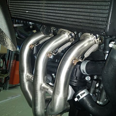

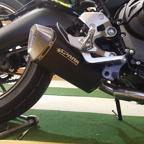

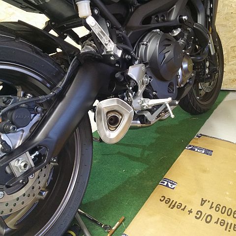

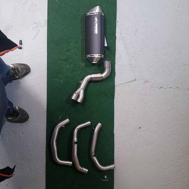

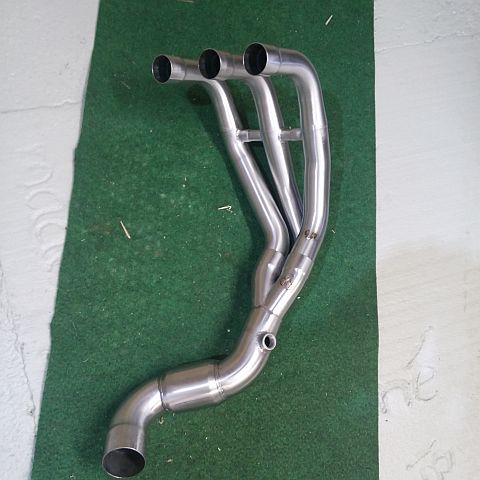

#4 Auspuff ist montiert. Insgesamt ca. 1,5 Std Montagezeit. Alles in allem sehr passgenau. Habe schon schönere Schweissnähte gesehen, allerdings ist das Jammern auf sehr hohem Nieveau.

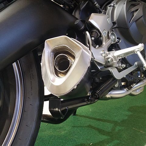

Montage ist selbsterklärend. Krümmer in den Übergang 3-1 Stecken ind Krümmer an Motor montieren, nicht festschrauben. Endtopf aufstecken und an original Aufnahempunkt montieren. Laut Vorgabe soll die originale Schraube verwendet werden, was jedoch nicht wirklich funktioniert, da dann der Topf am Ständeranschlag anliegt. Habe eine 10er Mutter als Distanzstück zwischengelegt und eine längere Schraube besnutzt-passt perfekt. Haupständer kann ohne Probs verwendet werden.

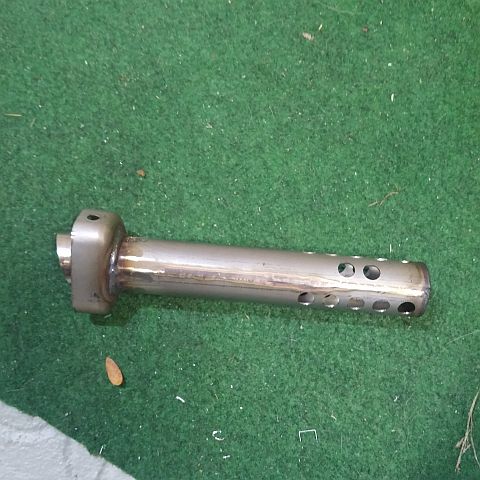

SoundUnglaublich was die Italiener da gelierfert haben. Dumpf, nicht zu laut, aber schon ordentlich. DB Eater entnehmbar, vermute jedoch, dass es deie Mitmenschen nicht wirklich gut finden würden.
#7 Zitat von RenéAuspuff ist montiert. Insgesamt ca. 1,5 Std Montagezeit. Alles in allem sehr passgenau. Habe schon schönere Schweissnähte gesehen, allerdings ist das Jammern auf sehr hohem Nieveau.

Hi,
ist das eine Absorbations- oder Reflektionsauspuffanlage!?
Die Reflexionsanlage hat Prallbleche und ähnliche Dinge,
während die Absorbationsanlage gestopft mit "Auspuffwatte/Dämmaterial" ist.Der Nachteil ist das man selbst für einen ordentlichen "dbWert" verantwortlich ist,
während bei der Reflexionsanlage der db-Wert sich nicht verändern sollte.Ich würde nur eine Reflektionsanlage kaufen.

#10 @büchi: Wenn du dir den Topf ansiehst kannst Du erkennen, dass dort keine Prallbleche sind. Somit ist klar, um was für eine Art Anlage es sich handelt.
Welcher Zubehörhersteller baut den Reflektionstöpfe ? Kenn ich nur von originalen Anlagen.
