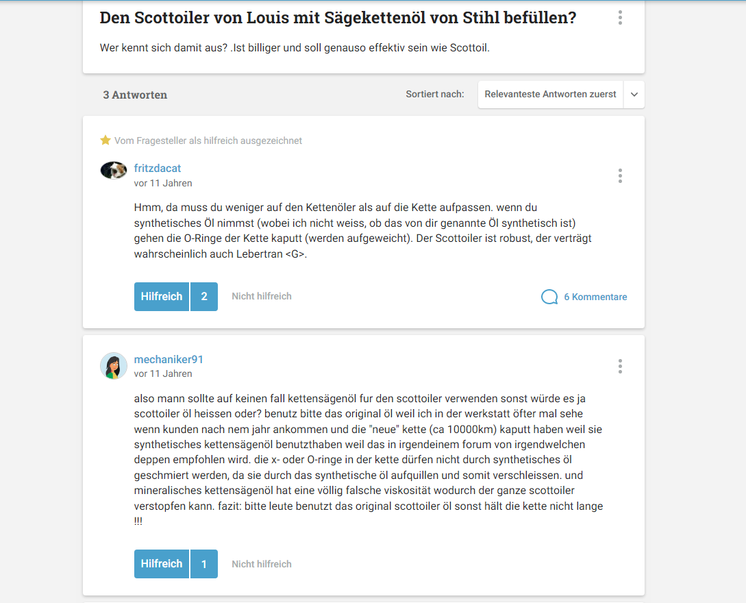

#223 Bei dem Sägekettenöl musste man doch aufpassen welches man nimmt, damit es nicht die O-Ringe angreift. Habe ich zumindest Mal gehört. Eine Kettensäge hat ja keine O-Ringe..
Ich weiß nicht was dir da geflüstert wurde...
Ich verwende das Öl seit 2016 knapp 80Tkm - aufgelöste O-Ringe konnte ich keine feststellen -
#224 Ich weiß nicht was dir da geflüstert wurde...
Ich verwende das Öl seit 2016 knapp 80Tkm - aufgelöste O-Ringe konnte ich keine feststellenIch weiß ehrlich gesagt gar nicht woher ich das weiß. Glaub das habe ich hier sogar Mal gelesen. Aber ich lasse mich ja gerne eines besseren belehren, habe ja selbst nen Kettenöler😁. Und das ist vermutlich günstiger als das scottoiler Öl
#225 Ich weiß ehrlich gesagt gar nicht woher ich das weiß. Glaub das habe ich hier sogar Mal gelesen. Aber ich lasse mich ja gerne eines besseren belehren, habe ja selbst nen Kettenöler😁. Und das ist vermutlich günstiger als das scottoiler Öl
Hast wohl etwas verwechselt. Keinen Biodiesel zum Kettenreinigen verwenden, greift O-Ringe an.
#226 Das Stihl Bio-Kettenöl ist auch nicht zu empfehlen - ich weiß jedoch nicht ob sich damit die O-Ringe auflösen oder ob es ums Verharzen ging
Heute mal nach dem Öl geschaut und 80ml nachgefüllt - solange der Kettenöler an meiner Tracer verbaut ist, sind insgesamt 130ml nachgefüllt worden. Macht einen Verbrauch von nicht mal 90ml pro 10Tkm -
#227 Das Stihl Bio-Kettenöl ist auch nicht zu empfehlen - ich weiß jedoch nicht ob sich damit die O-Ringe auflösen oder ob es ums Verharzen ging
Heute mal nach dem Öl geschaut und 80ml nachgefüllt - solange der Kettenöler an meiner Tracer verbaut ist, sind insgesamt 130ml nachgefüllt worden. Macht einen Verbrauch von nicht mal 90ml pro 10TkmDa wird dir die Kette verharzen. Mit dem Zeug Sägen mein Papa und ich jedes Frühjahr. wenn du die Ketten nach 3-6 Monaten aus dem Regal holst kannst du die gegen eine Wand werfen und sie behält ihre Form...
Elendiges Zeug
#228 Heute mal nach dem Öl geschaut und 80ml nachgefüllt - solange der Kettenöler an meiner Tracer verbaut ist, sind insgesamt 130ml nachgefüllt worden. Macht einen Verbrauch von nicht mal 90ml pro 10Tkm
Ich war doch ziemlich überrascht wie lange mal mit dem Kettenöler fahren kann. Laut Beschreibung so 2-3000km. Ich fahre bei meinem elektronischen Scottoiler mit der niedrigsten Stufe, da er sonst alles zusaut und das Teil ist jetzt nach 2 Monaten und 4500km immer noch ca. 1/4 voll
#229 Ich weiß nicht was dir da geflüstert wurde...
Ich verwende das Öl seit 2016 knapp 80Tkm - aufgelöste O-Ringe konnte ich keine feststellenDa habe ich es gelesen. Ließ mir keine Ruhe
#230 Nun, kann ich nicht bestätigen.
Wenn dem so wäre, hätte ich das sicher bemerkt und reagiert.Nicht mal die originale "Yamaha"-Kette löst sich nach knapp 18 Tkm auf - das soll schon was bedeuten, nachdem was andere damit schon erlebt haben
Ich meine auch der Steffen von McCoi hat das Sägenöl empfohlen
