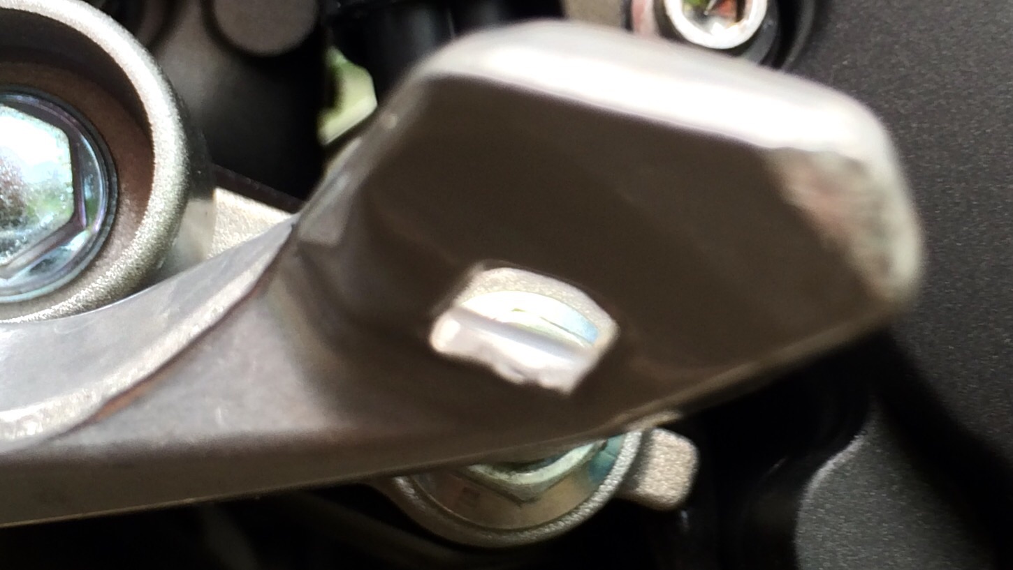

höheren Kurvengeschwindigkeit Bremshebel gegen den Boden

    Wie gesagt andere Rasten Anlage mitsamt Bremshebel und Schalthebel. Dein Hang off und andere Kurventechnik will und kann ich nicht beurteilen. Jedoch zeugen schleifende Bremshebel (die kommen wesentlich nach den Rasten) nicht unbedingt von einer Strassentauglichen Fahrweise.

    Fussrastenanlagen bekommst du z.B. hier.

    So wie ich das sehe hast du folgende möglichkeiten racing Fußrasten Bike höher legen weiß aber nicht wie sich das auf die Stabilität bei höheren Geschwindigkeiten auswirkt eventuell mit Lenkungsdämpfer kompensieren, ein anderes Bike oder doch langsamer fahren (was dir wahrscheinlich am wenigsten zusagt).

    Ja danke für die Antworten, bewege mich legal im Straßenverkehr. Die jenige Stelle womit dies passiert dort ist 100 erlaubt es sind sehr viele Kurven bin ca 70 gefahren als noch 30 Luft . Mit meinem alten Moped ist dies mir nicht passiert, deshalb die Frage.

    Bin da halt dan sehr vorsichtig mit tipps wen ich nicht weiss was der Kollege daraus macht ☺. Die LSL Anlage im Link wäre sicher etwas. Heck höherlegen auch (wäre auch günstiger) aber als aller erstes würde ich mal dein Hang off filmen und schauen ob da alles passt. Kuck dir mal an wie steht dein Körzper zum Motorrad. Da findest du genug videos zum vergleichen.
    Ob es für unsere MT schon klappbehre Schalt und Bremshebel gibt weiss ich nicht (Auch hier ist LSL eine gute Adresse)
    Du musst dir einfach bewusst sein mit Hang off ist korrigieren nicht immer ganz einfach und man kann sehr fieles falsch machen. Ich selber fahre nun auch scon mehrere 100000KM Motorrad und habe di ein oder andere Rennstrecke gesehen. Aber es ist wirklich teilweise unglaublich was man mit der Fahrtechnik aus einem Bike rausholen kann. Die Gewichtsverteilung ist alles.

    Kann es sein das dein Bremshebel vielleicht zu tief eingestellt ist?Weil,eigentlich sollten ja erst die Fussrasten kommen.(Schleifnippel sind eh schon ab? Oder?) Achja,und welchen Reifen fährst du und wie ist der so?

    Fußrasten Stellung sind in der höheren Position. Nippel noch dran aber zu Hälfte runter geschliffen.
    Ich persönlich fand es sehr gefährlich wo dieser Fußrastenhebel aufgesetzt ist. Jetzt mal Hanging Off hin oder her. Wie viel Grad Schräglage kann die MT 09 überhaupt? Wann setzen die Fußrasten auf ?
    Habe jetzt den Pilot Road 4 drauf. Bin mit ihm zufrieden.
