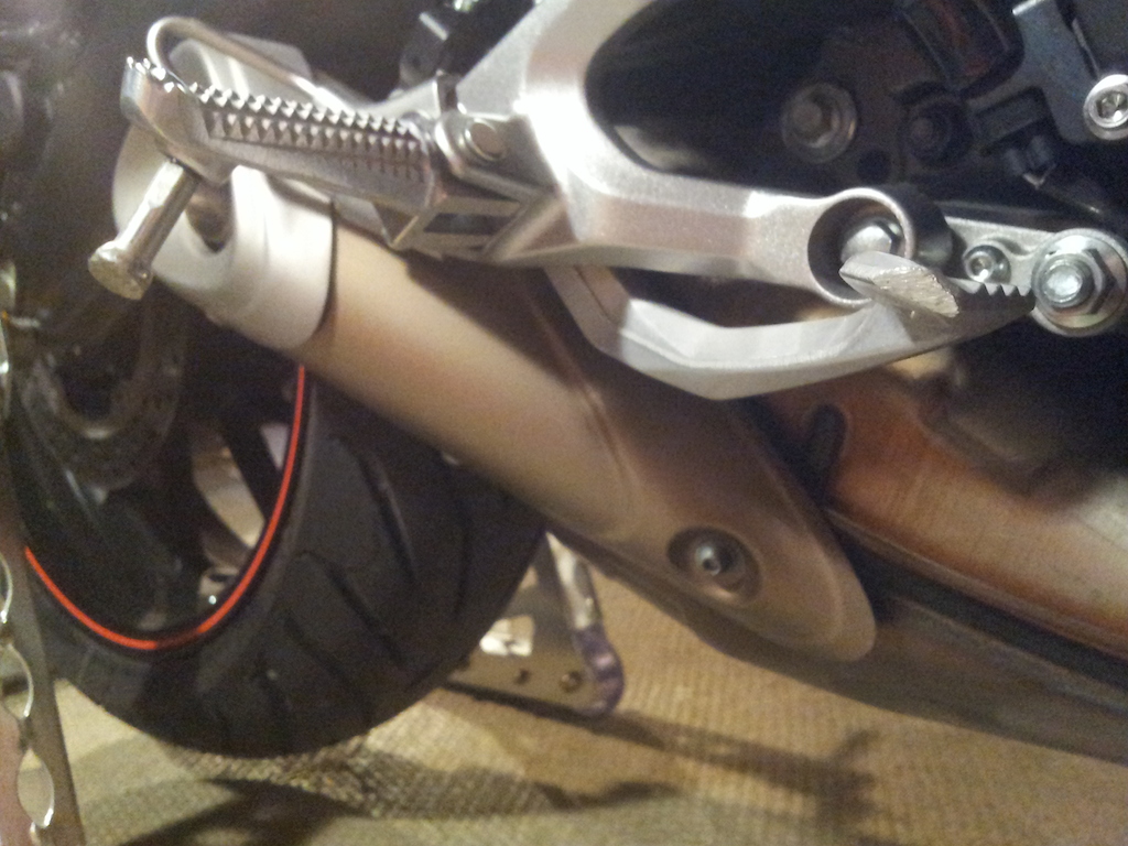

höheren Kurvengeschwindigkeit Bremshebel gegen den Boden

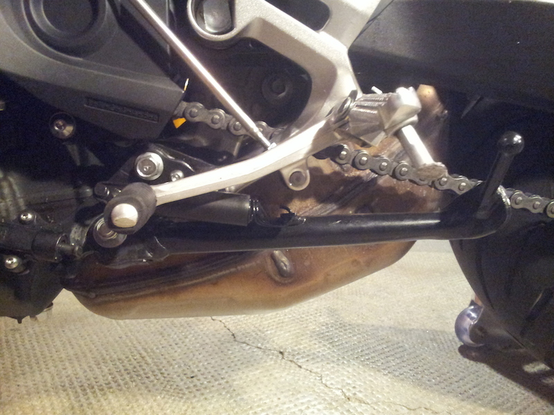

    Hallo zusammen,
    ich melde mich auch mal zu Wort, weil ich dasselbe Problem habe. Bin wahrscheinlich einer der leichteren Fahrern mit 68 Kg ohne Klamotten. Ich hab in der nähe eine super Strecke mit insgesamt 8x 180 Grad Kurven am Stück, wenig Verkehr und richtig breite Fahrspuren, also da hat man sogar Platz genug um nochmal zu korrigieren. Kurvengeschwindigkeit hatte ich da max. 50 Km/h. Die Strecke ist sogar an Sams-, Sonn- und Feiertagen verboten für Motorradfahrer. Da kassiert die Pozilei 20 EUR wenn du trotzdem fährst :naughty:
    Ich bin auch der Meinung, dass die Angel ST seitlich weiter runtergeschnitten sind als die Dunlop.
    Den Schalthebel habe ich grade um 2cm nach oben verstellt und der Bremshebel kommt auch noch dran.
  • #49
    ja der angel ist runder. - ich meine aber dass ich damit nicht mehr so weit reinlegen muss.
    ich denke Euer Problem ist , dass ihr wohl zu leicht seid. anders könnte ich mir das nicht erklären.
    evtl. mal mehr Vorspannung in dr gabel- oder besser, korrekt auf euer gewicht eingestelltes Fahrwerk.
    ´s war da Erich
  • #50
    ist es nicht so, dass weniger Gewicht besser ist? weil dann drückts doch die Gabel/Federbein eher weniger zusammen?!
    Ich hab die Vorspannung von der Gabel bereits eingestellt. Sind noch 4 Ringe zu sehen. Die Zugstufe hab ich auch eingestellt, weil sie bei schnellen Bodenwellen immer bisschen gewippt hat.
