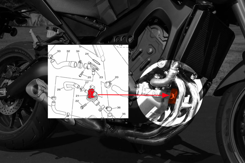

    Das die Motoren sich schnell in Temperaturbereiche von 100°C und mehr bewegen (ist ja nur die Wassertemp., der Fühler sitzt direkt im Zylinderkopf, früher saß er oft im Kühler und da ist die Temp. natürlich geringer) ist völlig normal.
  • #25
    Wie kann man denn den Fühler für die Wassertemperatur im Zylinderkopf anbringen und nicht am Kühler? :naughty:
    Da wundert es mich nicht das die Temperatur hochschießt. :eusa-think:

    Sag ich ja...total normal. Das früher der Fühler im Kühler saß, hängt mit der Einspritzung und Euro3 zusammen. Früher ist man einfach mit angefettetem Gemisch gefahren, bis das Thermostat aufmachte. Bei Euro3 muss so früh wie möglich der Kat auf Temperatur kommen und möglichst früh das Gemisch magerer werden. Deshalb misst man nun im Kopf und nimmt den Motortemperaturwert auch als Eingangsgröße für die Einspritzung. Die Automechaniker unter uns wissen, was ich meine....im Prinzip hat man im PKW Bereich das alles schon durch....Einfach das Moped fahren und darauf vertrauen, dass Yamaha weiß, was sie da tun! Ist ja keine KTM oder son Zeug... :lol:
    trixi: es geht hier um den Fühler, der fühlt :D Das Thermostat macht einfach nur auf und zu
