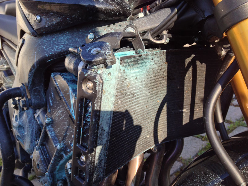

    106°C erscheint mir wirklich bei der Lufttemperatur von nur 6°C trotz Stadtfahrt recht hoch. Ich würde den Händler mal drauf ansprechen. Bei den neueren Yamahas springt der Lüfter zwar recht früh an (bei den wassergekühlten), das sei auch so gewollt laut Yamaha, aber der Wert erscheint mir nicht normal. Entweder funktioniert der Temperaturfühler nicht korrekt oder das Setting hat einen Fehler, evtl. ist zu wenig Kühlmittel vorhanden (würde mich bei einem Neufahrzeug wundern). Wäre der Kühler undicht würde man es durch das Herausspritzen blauer Flüssigkeit merken oder am Geruch (z.B. schlechte Schweißstelle der Kühlspirale…in diesem Fall wäre an den Lamellen eine hellbläuliche Verfärbung an der Austrittsstelle zu erkennen – übrigens: Kühlmittel nie mit den Händen berühren). Undichter oder schlecht verschraubter Kühlmittel-Einfüllstutzen ist noch eine Möglichkeit, aber dann hättest du bei der Temparatur Dampf und einen Geruch bemerkt. Kritisch wird es jenseits der 118°C bzw. bei Aufleuchten der roten Warnanzeige.
    Bei der ehem. FZ8 meines Bruders sah das mal so aus…
