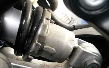

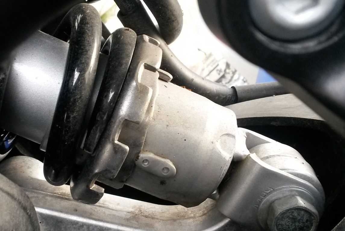

    Ein Fahrwerk erhöht deine Sicherheit nicht viel, wenn du fährst, wie eine Gesengte Sau und keine richtige Kurventechnik hast.
    Ich bringe etwas mehr Gewicht als du auf die Waage, habe die Federvorspannung lediglich um 1 erhöht (damit hat der Negativfederweg gestimmt) und fahre Stellenweise auch mal etwas flotter. Ich hatte mit dem Fahrwerk noch keinerlei Probleme bezüglich aufsetzender Teile (allerdings hab ich die normalen Rasten). Und so schlecht wie alle sagen ist das Fahrwerk nun auch wieder nicht.
