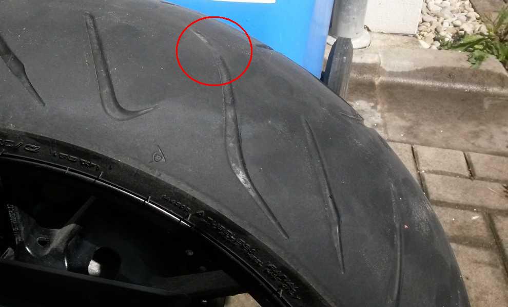

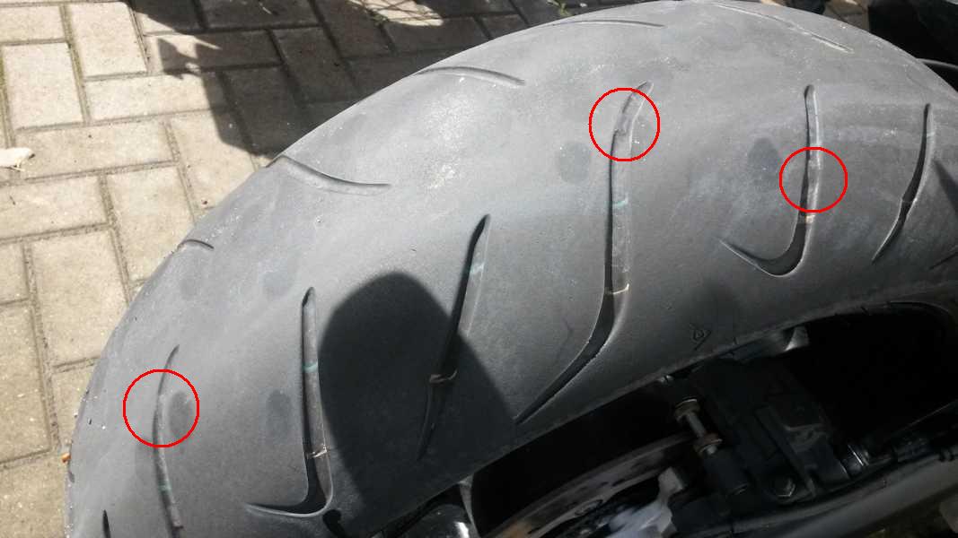

    so siehts bei mir aus nach 4250km. die twi´s sind 0,8mm hoch und speziell in der mitte schon berührt. und nein, ich fahre nicht immer mit durchdrehenden reifen los. ich muß einfach immer ne ganze weile fahren, bis ich hier um kitzingen ein paar kurven finde. trotzdem kann ich mir nicht wirklich vorstellen, wie man mit diesen reifen, die ja nun mal in der mitte keine härtere gummimischung haben, auf 10.000km kommen kann.

    Wie hoch sind die TWI?!! Nicht vorgeschriebene 1.6mm? Ich dachte immer daran kann man sich gut orientieren.... :icon-eek:

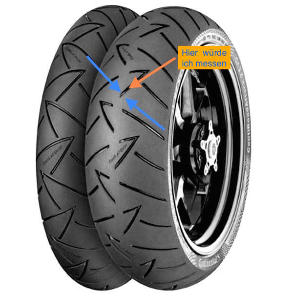

    Manche Reifen haben aber auch keinen Twi.
    Meine Contis sind ein gutes Beispiel.Da ist es auch schlecht zu messen weil das Profil vom Hinterreifen nicht bis zur Reifenmitte geht.
    Wo misst man denn da?

    Wenn ich da Maß nehme,dann hab ich neu nur ca. 3mm weil das Profil in der Mitte angeschrägt ist.Dann brauche ich alle 2000km Reifen. :o
    Auf dem Bild sieht man es.

    ein reifen muss (oder Müsste ;) ) über die ganze breite seine 1,6 mm haben.
    immer in die tiefe messen die twi sind nur Marker haben nichts für Deutschen Verschleis zu tun.
    wenn keine Profilierung vorhanden ist an einer stelle so ist dort auch nicht zu messen.
    also immer an tiefen stellen messen.
