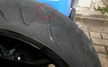

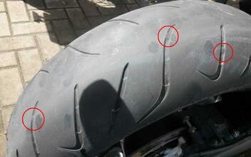

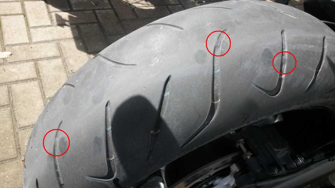

#22 so siehts bei mir aus nach 4250km. die twi´s sind 0,8mm hoch und speziell in der mitte schon berührt. und nein, ich fahre nicht immer mit durchdrehenden reifen los. ich muß einfach immer ne ganze weile fahren, bis ich hier um kitzingen ein paar kurven finde. trotzdem kann ich mir nicht wirklich vorstellen, wie man mit diesen reifen, die ja nun mal in der mitte keine härtere gummimischung haben, auf 10.000km kommen kann.

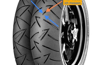

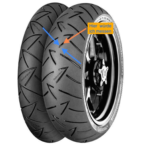

wenn man natürlich kein gefühl beim anziehen hat, dann fotzt man schon mal den kreuzschlitz aus.zu reifen
ein reifen muss (oder Müsste
) über die ganze breite seine 1,6 mm haben.
immer in die tiefe messen die twi sind nur Marker haben nichts für Deutschen Verschleis zu tun.
wenn keine Profilierung vorhanden ist an einer stelle so ist dort auch nicht zu messen.
also immer an tiefen stellen messen. -
