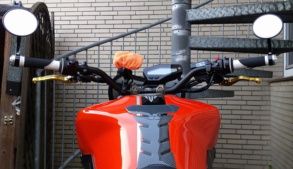

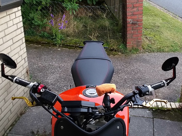

#12 Ist gewöhnungssache. Theoretisch dauerts schon ein hundertstel länger. Das ist jedoch in keinem Fall sicherheitsrelevant. Vom Blickfeld her stehen diese den originalen in nichts nach. Da die Spiegel eine ABE besitzen haben diese auch eine Mindestspiegelfläche. Falls es mit nach unten ausgerichteten Spiegeln nicht klappen sollte besteht auch die Möglichkeit diese um 180° zu drehen, dann hast du sie oben. Wie die Sicht da ist oder obs optisch aussieht weis ich nicht. Wichtig ist noch das Ausrichten nach Erstmontage. Draufsetzen, einstellen und dann vorsichtig bis zum vollen Lenkeranschlag einlenken. Bei mir sind die Spielge bis an den Tank gekommen, hätte unschöne Lackkratzer bedeuten können. Also beim ersten mal vorsichtig sein. Die Einstellungsmöglichkeiten sind in jedem Fall ausreichend!
#14 Ja, wichtig ist VOR festziehen der Schrauben den Lenkeinschlag zu prüfen.
Geht aber perfekt und der Tank ist dann auch nicht in Gefahr.
Das nach unten schauen ist definitiv Gewöhnungssache. Ich bin gespannt, wie
lange es dauert. Dafür sieht man aber nicht den halben Oberarm.Wenn ich mich gar nicht dran gewöhnen sollte, drehe ich sie halt hoch.

#16 Done...
Bin doch wieder zurück zu L.end. Spiegel. Für mich persönlich die beste vibr.armste Version und Gute Sicht.
Habe mich allerdings diesesmal für die Runden entschieden und erstmal nach oben gedreht.
t h a n k s: Chris a.d. Lenkerfred.
diese K-MaxX Adapter sind doch wirklich top zu verbauen.
Kein Vergleich zu den Spreizhülsen anderer Hersteller, wo man mit Schraubenfest noch arbeiten muß und es am Ende doch auf Dauer nicht hält.LG Mike

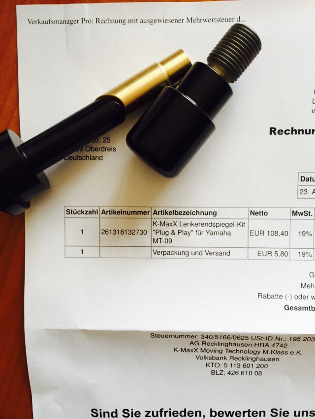

#19 Jetzt muss ich hier mal doof fragen:
Hab grad mein KMaxx Paket mit den Lenkerendspiegeln ausgepackt. Mir wurde auf Nachfrage an KMaxx per Mail geschrieben,
dass die Dinger per Plug n Play befestigt werden. Alles schön und gut, in der Hand habe ich aber nun die Highsider. (Sogar das
Paaschburg&Wunderlich Etikett klebt noch drauf.) Abgesehn davon, dass ich mich verarscht fühle:
Ist euch KMaxx Käufern das auch schon unter gekommen?
Ansonsten, ja, ich hab bereits eine Mail mit Bildern an KMAxx geschrieben. Ist halt nur Samstag Abend. xD
