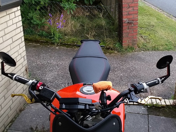

    Ist gewöhnungssache. Theoretisch dauerts schon ein hundertstel länger. Das ist jedoch in keinem Fall sicherheitsrelevant. Vom Blickfeld her stehen diese den originalen in nichts nach. Da die Spiegel eine ABE besitzen haben diese auch eine Mindestspiegelfläche. Falls es mit nach unten ausgerichteten Spiegeln nicht klappen sollte besteht auch die Möglichkeit diese um 180° zu drehen, dann hast du sie oben. Wie die Sicht da ist oder obs optisch aussieht weis ich nicht. Wichtig ist noch das Ausrichten nach Erstmontage. Draufsetzen, einstellen und dann vorsichtig bis zum vollen Lenkeranschlag einlenken. Bei mir sind die Spielge bis an den Tank gekommen, hätte unschöne Lackkratzer bedeuten können. Also beim ersten mal vorsichtig sein. Die Einstellungsmöglichkeiten sind in jedem Fall ausreichend!
    Trink ne coke mit Jack Daniels
  • #14
    Ja, wichtig ist VOR festziehen der Schrauben den Lenkeinschlag zu prüfen.
    Geht aber perfekt und der Tank ist dann auch nicht in Gefahr.
    Das nach unten schauen ist definitiv Gewöhnungssache. Ich bin gespannt, wie
    lange es dauert. Dafür sieht man aber nicht den halben Oberarm.
    Wenn ich mich gar nicht dran gewöhnen sollte, drehe ich sie halt hoch. :D

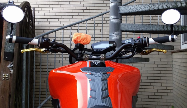

    Bin doch wieder zurück zu L.end. Spiegel. Für mich persönlich die beste vibr.armste Version und Gute Sicht.
    Habe mich allerdings diesesmal für die Runden entschieden und erstmal nach oben gedreht.
    t h a n k s: Chris a.d. Lenkerfred.
    diese K-MaxX Adapter sind doch wirklich top zu verbauen.
    Kein Vergleich zu den Spreizhülsen anderer Hersteller, wo man mit Schraubenfest noch arbeiten muß und es am Ende doch auf Dauer nicht hält.
    LG Mike

    yo hatte ich zuerst.
    Aber weiß auch nicht, sieht zwar optisch wesentlich besser aus,
    aber bei dem Lenker und den kleinen Runden, schaue ich dann auch mehr auf den Arm und muß auch den Kopf zu sehr nach unten drehen.
    Vieleicht ändere ich das aber auch noch mal wieder, mal schauen. ;)
    Für mich immer der wichtigste Blick, auf Autobahnen vor einem Spurwechsel freie Sicht nach hinten zu haben-
    ohne mich verenken zu müssen.
