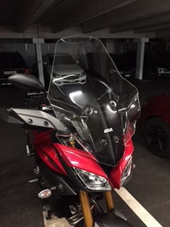

#632 Zitat von WädiAlles anzeigenHoi zäme
Hab nun die GIVI Scheibe montiert.
Sieht doch gar nichtmal so schlecht aus !!!
Zum fahren super, kann sogar mit offenem Visier fahren.
Die Sicht ist ein wenig schlechter.
Kosten 164 Fränkli bei Polo, zum montieren super
Gruss WädiHallo Wädi, Geschmack liegt natürlich immer im Auge des Betrachters. Es freut mich, wenn du zufrieden bist. Aber ich finde sie wirklich komplett unästhetisch :-/ aber lass dich davon nicht abschrecken, dir muss es gefallen.

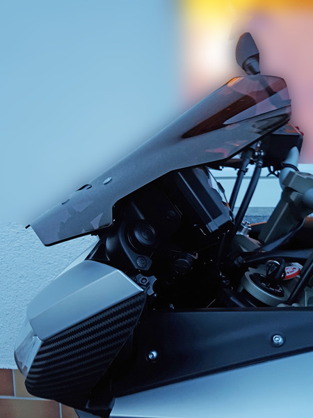

#636 Servus miteinander,
habe die kurze MRA (WVM) montiert in Rauchgrau.
Windschutz bis zu den Schultern, der Helm liegt fast ganz im Wind. --> Perfekt.
Bin 183 cm groß Scheibe oben, Sitzbank unten.
Die Scheibe sieht auf der Tracer echt klasse aus.

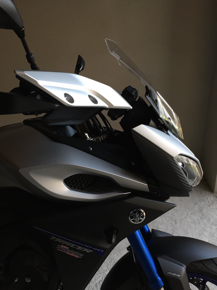

#640 So...nach langem Probieren habe ich (hoffentlich) die ideale Lösung für mich (172, Sitz unten, Scheibe unten) gefunden. Die Puig-Tourenscheibe hab ich wieder abgemacht, weil insbesondere bei vor mir fahrenden Fahrzeugen das Wummern unterträglich war (hatte sie auch noch steiler gestellt, aber das hatte nichts genützt). Hatte mir ja auch zusätzlich noch die Ermax Sport bestellt und die nun montiert und so lange durch Unterlegen von Scheiben und Muttern (mit längeren Schrauben) flacher gestellt (nicht nur die Scheibe, auch die Scheibenaufnahme hab ich so noch vorher höher und somit hinten flacher gestellt), bis es einigermaßen gepasst hat. Sieht zwar im ersten Moment etwas gewöhnungsbedürftig aus von vorne, aber so liegt sie nun flach wie bei einem Sportmotorrad und ich hab so gut wie kein Wummern mehr am Helm (Schuberth C3 Pro). Ich finde, der Winkel passt nun ganz gut zum Winkel der Frontmaske und das ganze sieht so auch ganz gut aus. Zusätzlich hab ich mir noch Otoplastiken anfertigen lassen. Heute ca. 100 km gefahren und ganz zufrieden. Morgen ne Tagestour von über 300 km geplant. Mal sehen, wie es dann wird.
